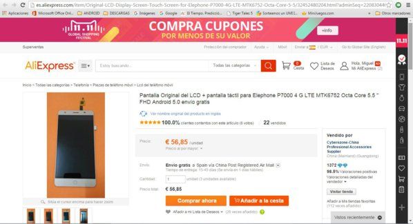

Me estoy planteando comprar una pantalla nueva (desde € 56,85 en Aliexpress), y es que en algún sitio he leído que la única respuesta de Elephone a quien tiene el problema es hablar con la tienda y enviar el teléfono a arreglar. Me puedo gastar casi tanto en gastos de envío, quedarme sin aparato durante meses, y exponerme a que, a lo mejor, me quede sin él y me "propongan" un vale-descuento para comprar otro teléfono al mismo vendedor.
También he leído comentarios de alguien que cree que la pantalla se j... se estropea por las altas temperaturas en la zona del lector de huellas. Si vuelvo a abrir el teléfono no sé si dejar el lector desconectado, y si cambio la pantalla por otra nueva ya no lo dudo. Menuda gracia lo del dedito!
