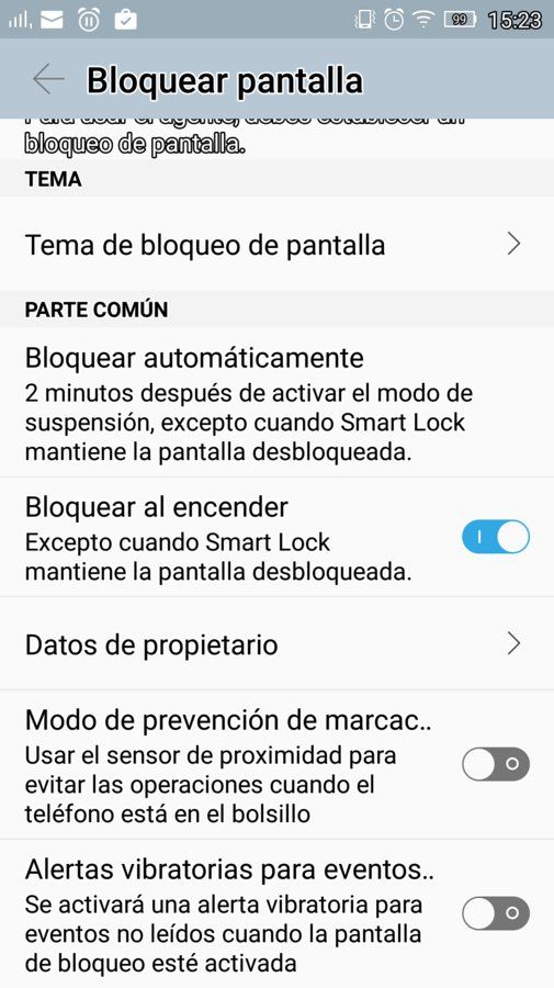

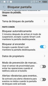

Yo eso lo llevo desactivado Captura_2017-02-27-15-23-27-742.jpeg yp lo uso para desbloquear el teléfono

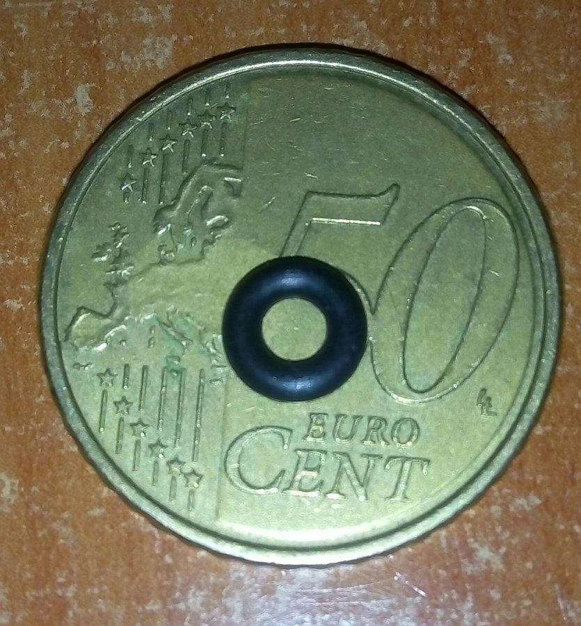

bueno ya he cambiado la pantalla y como es normal fallaba el sensor de proximidad ,lo solucione quitando el capuchon de goma que trae el sensor y le añadi una junta de goma (adjunto foto) y luego le puse el capuchon del sensor
la junta de goma la compre en la ferreteria lo que pasa es que era demasiado gorda y le quite la mitad del grosor recortandola con unas tijeras
pongo la foto en una moneda centimos para que os hagais una idea de como es su tamaño
