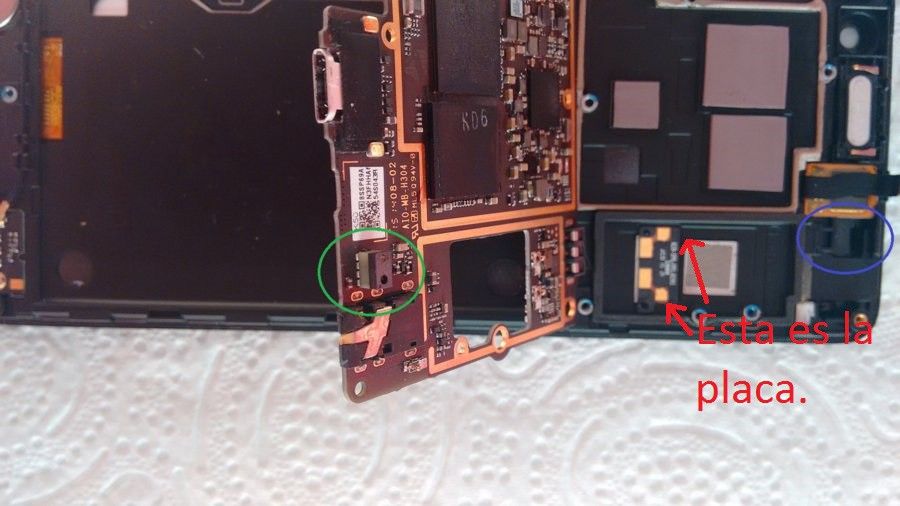

@Pacopuros lo único que tienes que pegar es la pegatina de los altavoces,inténtalo como dice @blood ,lo único que te puede pasar es que no suene bien el altavoz exterior

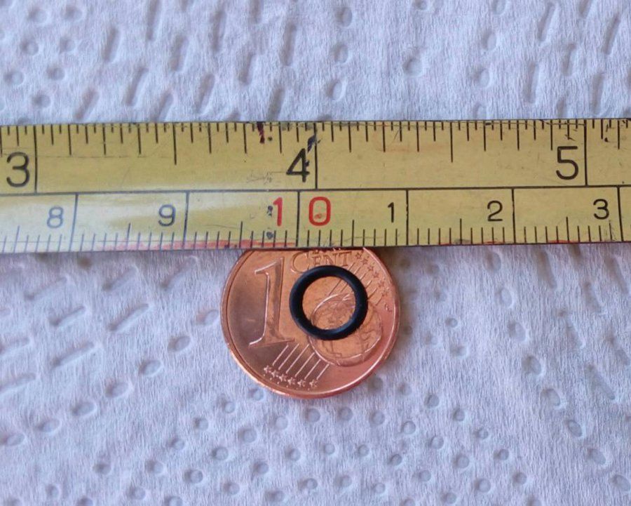

El tema del sensor, yo lo he solucionado con una junta torica de 5x1, en milimetros hablamos. Dichas juntas la uso para reparaciones en hidraulica y las podeis encontrar facilmente en suministros industriales.
Tan solo colocar la junta debajo del capuchon del sensor y listo, hay que tener cuidado al volver a montar la placa para que no se caigan capucha y junta, pero nada mas. A mi de momento no ha dado ningun problema dicho sensor.
Por lo demas, es bastante sencillo montar la nueva pantalla, gracias a las instrucciones que han ido recopilando los compañeros. Eso si, hay que tener especial atencion con la placa del altavoz, procurando no doblarla al despegarla y pegarla con cariño para que no vibre.
Me alegra ver que ya tienes operativo tu Limón. Aunque hubiese estado bien que nos hubieses aportado alguna captura de la tórica que has usado y de placa del altavoz :wink:
Razon tienes, pero no tenia camara a mano y tan absorto en la reparacion estaba, que no cai en decirselo a mi hijo.
Pero con un poco de trampa, os pongo las fotos.
La primera es "chorizada" de este mismo hilo. Y la segunda esta hecha con Open camera y el macro. Estoy probando camaras a ver que tal, y esta no pinta mal de momento.
