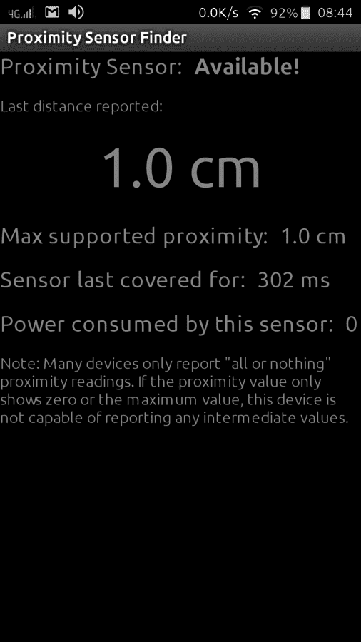

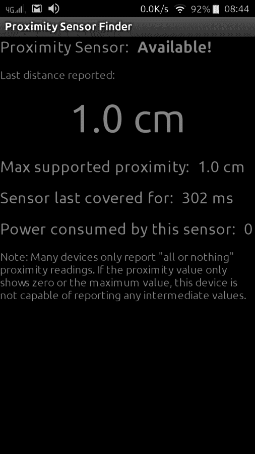

    No muy ajustada .para ver cómo va el tema tienes una app que va muy bien ya que nos indica el valor apropiado.
    La app se llama "Proximity Sensor",el valor que te debe de dar es 1.00cm para que funcione,si te pone en el test 0.00cm te dará fallo o en pocas palabras no funcionara.
    Entre otras cosas, este fallo en el sensor os provocará que no os funcione el doble tap, además de en las llamadas siempre aparecerá como bloqueado ya que detecta que lo tienes en la oreja

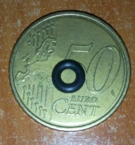

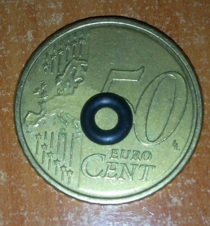

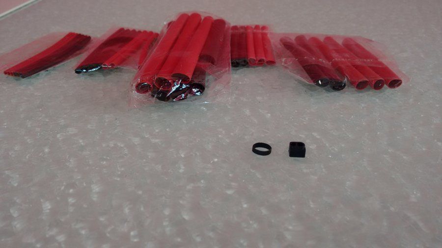

    Para que quedara ajustada al cristal ,lo solucione quitando el capuchon de goma que trae el sensor y le añadi una junta de goma (adjunto foto) , luego le puse el capuchon y listo, con esto conseguimos suplementar el sensor y asi llegar a tocar el cristal.
    La junta de goma(junta torica de 1) la compre en la ferreteria lo que pasa es que era demasiado gorda y le quite la mitad del grosor recortandola con unas tijeras.
    Pongo la Junta de goma en una moneda de 50 centimos para que os hagais una idea de como es su tamaño,en la otra foto ,el sensor sin el capuchon (circulo verde) y en la ultima foto el sensor con el capuchon (circulo rojo)

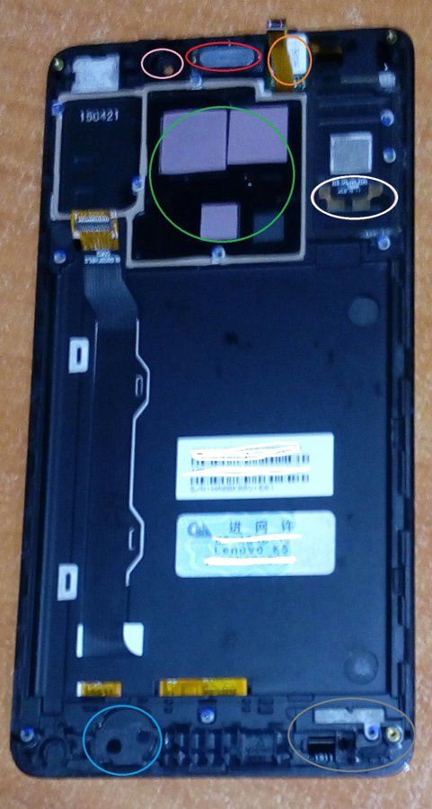

    Si compras la pantalla con marco ,que es la mejor opcion, tienes que seguir el video hasta el minuto 8 y luego tienes que cambiar algunas piezas de la pantalla vieja a la nueva que son las que se ven en la foto ,da igual el orden que sigas.

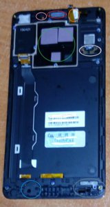

    CM170306-23361309.
    1º-circulo rosa:arandela de goma de la camara(no esta pegada es quitar y poner)
    2º-circulo rojo :altavoz auricular del telefono(esta pegado para quitarlo hay que darle calor con un secador de pelo y pegarlo ,yo use pegamento b-7000)comprado en ebay
    3º-circulo naranja: el circuito del flexo de la pantalla nueva viene sin pegar en la nueva pantalla,yo lo deje asi
    4º-circulo verde:quitar la pasta termica y ponerla en la nueva (cuidado que son fragiles y no van pegadas)
    5º-circulo blanco:circuito del altavoz es una pegatina con cuatro contactos se quita con secador de pelo y pegar con pegamento
    6º-circulo azul:zumbador pegar
    7º-circulo gris: placa de antena(en la foto ya la habia quitado esta cogida con un tornillo)
    8º-junta de goma que nos tenemos que buscar para el sensor de proximidad como he explicado antes.
    -luego seguir el video a partir del minuto 21.10 y montar la pantalla.

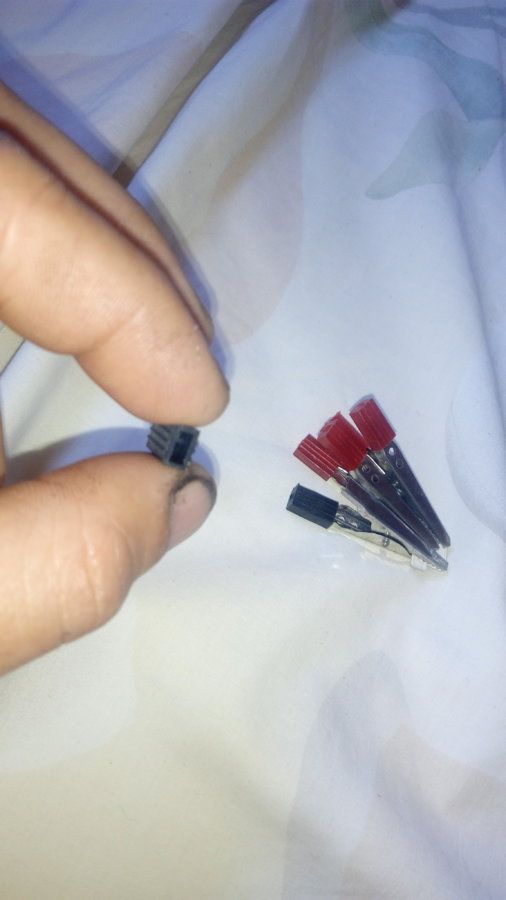

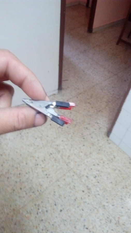

            Hola,yo use un manguito, de los lagartos de electrónica,tienes que ir probando en cuanto el grosor yo5 fui cortando con un cúter .ya que la goma del sensor no debe de quedar muy precionada con el cristal tampoco alejada.
            En cuanto a la pinza la puedes. encontrar en un bazar chino,f ferretería.

            Hay de manguito flexible y manguitos duros .
            Mejor de plástico duro.

                        Esto lo podéis comprobar con la app "Proximity Sensor", que en reposo os debería dar una distancia de 1.0. Si continuamente está a 0.0, el sensor no funciona bien:
                        Captura_ui_2016-08-25-08-44-01.
                        Entre otras cosas, este fallo en el sensor os provocará que no os funcione el doble tap, además de en las llamadas siempre aparecerá como bloqueado ya que detecta que lo tienes en la oreja :smile:

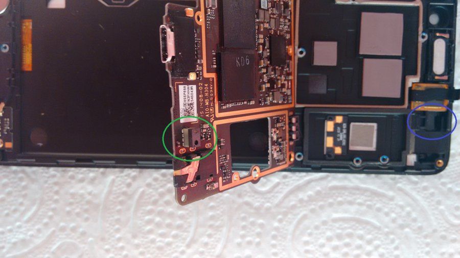

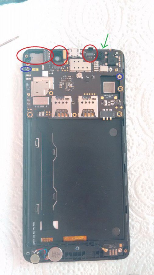

                        1. Desmontamos parte trasera del teléfono. Con los videos que adjunta el compañero no deberíais tener problemas. Quedando de la siguiente manera:
                        IMG_20160825_075603797.
                        Os he marcado en rojo las piezas que tendréis que desmontar, que corresponden a las 2 cámaras y a un conector.
                        En azul tenéis los 2 tornillos que sujetan la placa.
                        Y la flecha verde os indica la posición donde se encuentra el sensor de proximidad, en la parte posterior.

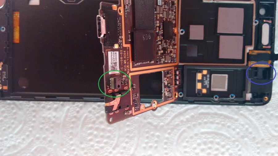

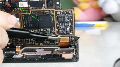

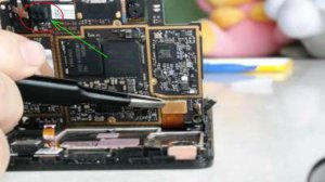

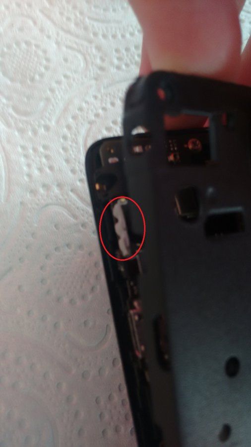

                        2. Una vez levantamos la placa, nos encontramos con el sensor de proximidad, marcado en verde, aunque yo le he quitado la cubierta de goma que lo recubre. En el punto azul, añadiremos el suplemento en el paso siguiente:
                        IMG_20160825_075616146.
                        3. Yo he utilizado fundas termoretráctiles para soldaduras que tenía por casa, y lo he añadido en el espacio del cristal que os he indicado antes, junto con la goma original, para ejercer una mayor presión:
                        IMG_20160825_081433798.
                        Os serviría cualquier pieza que sea semirígida, para poder acoplarla al hueco que hay.
                        4. Por último, también he añadido un pequeño trozo de goma (de un taco) antes de cerrar la cubierta plástica negra, para aumentar la presión algo más :smile:
                        IMG_20160825_082856414.
                        Añadiendo los suplementos indicados he podido acercar el sensor y ya me funciona correctamente, el truco está en probar cuanta presión tenéis que ejercer para que trabaje con normalidad.
