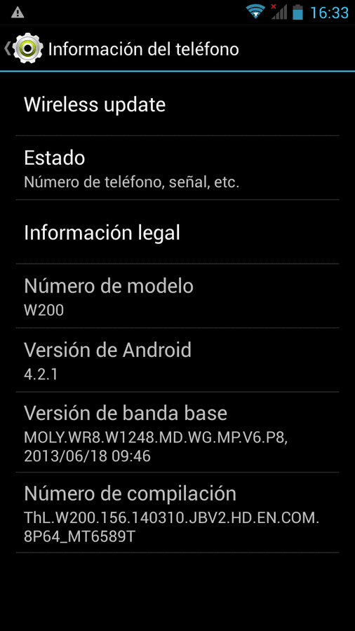

Bueno, acabo de cambiar la pantalla del W200 y me pasa los mismo: no conecta con operador de red.
He instalado esta: ThL.W200.156.140310.JBV2.HD.EN.COM.8P64_MT6589T y funciona todo: sonido, cámara, etc, salvo que no conecta con la red del operador. Ahora toca ir probando más cosas a ver.
Esta es la información que me sale en ajustes:
La conexión del cableado de la antena parece que está bien.
Lo que no tengo pajolera es de cambiar modem o banda base por uno anterior. Seguiré atento al hilo a ver como se puede solucionar.

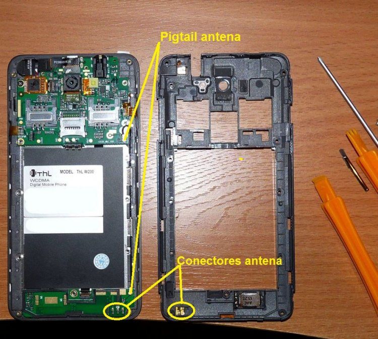

Quizas lo hemos enfocado mal, viendo que a @Tebeo bol le falla la camara y @th3punisher la cobertura casi parece mas un fallo fisico que de software.
Revisar que las conexiones quedaron bien cuando volvisteis a montar el terminal, @th3punisher en especial los conectores de la antena que van en la placa inferior y deben hacer contacto con la entena que va en la carcasa posterior, revisa que no se hayan undido esos conectores y hagan bien contacto, tambien revisa el conector pigtail que une placa principal e inferior y el conector de la faja que tambien une ambas placas. @Tebeo bol me parece que el problema en tu telefono es el mismo que se describe bastantes sobre este THL, que el conector de la camara no hace bien contacto y lo solucionan poniendole algo que haga presion en la tapa posterior sobre el coenctor, mira en el foro que haya bastante informacion sobre el problema de la camara.

En cuanto al tema de hardware para los que tenemos el problema en la cobertura, yo estaría por descartarlo. Lo he desmontado dos veces y he levantado las pestañas un poco para que hagan buen contacto, por si las hubiera tocado al abrirlo aunque lo dudo porque fuí con mucho cuidado. Y nada sigue sin cobertura.

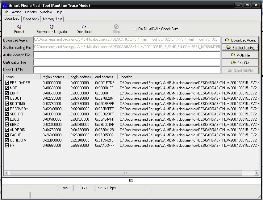

Pon una captura del flashtools despues de cargar el scatter de la hibrida que has echo y de las nuevas en las que funciona todo salvo la funcion telefono (es por ver que archivos estas falsehando, si es una ROM completa o falta algun archivo)
Esta es la imagen del scatter una vez cambiados los dos archivos: boot.img y lk.bin
Es la Rom oficial descargada de Needrom.
