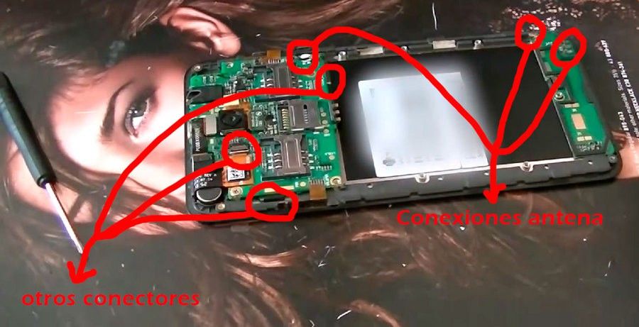

Todo apunta a que podría ser problema de hardware. Volví a desmontarlo por completo ayer para comprobar todas las conexiones, y no veo nada raro:
Todo parecen bien, ya digo lo habré comprobado unos diez veces (todas las que lo he desmontado desde el cambio de pantalla).
Lo único que me queda pensar es que como la rotura fue por caída que se haya estropeado otro elemento de hardware y es lo que impide que encuentre cobertura.
Un saludo, au!
Pd: la foto no es de mi terminal (con los nervios ninguna vez le hice fotos :() es de un vídeo de "Fixing Tech on my Kitchen Table".
