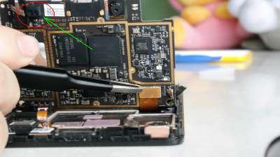

@Luis 1275 he leido esto en un foro ruso
fuente post 116 :http://4pda.ru/forum/index.php?showtopic=701248&st=100#entry45739370
Eliminar el problema del sensor de proximidad después de reemplazar la pantalla ...
Hace un par de días, tomé su pantalla de intercambio telefonchik y era desagradable sorpresa de que el sensor de proximidad al marcar interrumpa inmediatamente la pantalla, en un segundo más apretado estaba marcando. Antes de eso, ya que el teléfono no hizo uso de ellas, y el problema no se manifestó. Sólo me encontré con una búsqueda, empecé calibración.?! Sin calibración del enfoque sensor en modo de fábrica,
o por medio de Engineermode - Las pruebas de hardware - Sensor -Light / sensor de proximidad - PS calibración no dio nada.
Él escribe que la pantalla está "cubierta" y vuela todo ...
que buscar un par de los capturados que las pantallas supuestamente capa proyectada sin ultravioleta y debe venir con un trozo de película revestida antistacheskoy establecen en la parte frontal del sensor. No ayudó. Luego se encontró que es posible después de la sustitución del sensor está a una distancia mayor que la pantalla era antes de desmontar y así no funciona, se coloca bajo el sensor se recoge a continuación. Pero tenemos un sensor está soldada a la placa y no se encierran ... Se retiró la goma del sensor y se dio cuenta de que la película podkladyvaniem y qué más, la gente sellados
la brecha entre: SCREEN => GUM => SENSOR Resultado: mover la goma a la mitad de la altura del sensor o sensor de goma de quitar y algo que ella coloca debajo de la encía en forma de 0,5-1 mm (corte con goma, por ejemplo) y recoger el teléfono. elástica en sí se moverá como desea volver al sensor, lo más importante que la goma se ajusta perfectamente a la pantalla!
