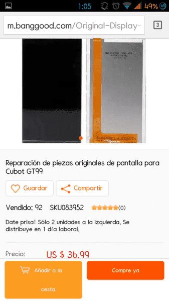

Ayer se me cayó mi Cubot GT99 al suelo y no me funciona la pantalla táctil. Después de leerme el tutorial de Pepenec (enhorabuena por el curro) veo que se puede cambiar. lo que no se es dónde puedo comprar ése accesorio. Gracias de antemano
Ya veo lo que le me pasa con el móvil: en realidad tengo la sd "bloqueada" no se puede ni escribir en ella ni borrar nada, ni formatear a bajo nivel, ni en guindos ni en linux es raro de cojones... A alguien le paso y sobre todo alguna solución?
Zepedro Chinese Pepining
Gracias. Algún otro sitio que venda las pantallas del GT99. He hablado con Futursat y que no me pueden vender el repuesto por tener pocos en stock.
En banggood.com tenían repuestos, pero pantallas no recuerdo, busca a ver.
Si, en Banggood parece que hay stock, por ahora.
