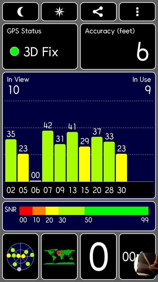

Hola
he seguido el lo indicado en varios tutoriales, y pegado un nuevo archivo gps.conf, usado mobileuncle etc etc. Ahora surge otro problema y es que siempre que intento bajar un nuevo archivo EPO me dice "download failure" y eso no es problema del telefono me temo.
El programa FGPStest me localiza hasta 11 satélites pero no me los fija, ni siquiera usando el programa recomendado gpstest
Por otra parte, hay alguien en otra web que dice que el hash md5 el archivo EPO.MD5 no concuerda con el cálculo que hace el movil de ese hash, con lo que siempre da como malo.
No se, ando algo despistado al respecto.
¿habéis experimentado alguno lo que relato?

Hola de nuevo
Estoy en la siguiente situación.
He puesto mi propio archivo gps.conf basado en lo que he visto aquí:

______________________________________________
Yo creo que me localiza satélites y que por ello no es problema de antena (aunque con wifi/datos actiavados), pero:
- NO los fija. ¿realmente es necesario?
- Necesita estar la wifi/datos activos. Mi anterior Nokia C6 no necesitaba wifi ni datos, aunque tardaba más.. En mobile uncle he visto que hay una opcion en GPS que está "GPS=OFF" y sólo está activo AGPS. ¿No sería mejor ambas a ON?.

La verdad es que yo nunca he conseguido que el GPS de mi CUBOT funcionase correctamente.
Alguna vez, conectando algún cable en el conector que muestra algún tutorial, conseguía que pillase un montón de satélites y parecía que ya fuese a funcionar todo correctamente, pero luego volvía a fastidiarse, y tenía que sacar y volver a insertar el cablecito/papel de aluminio... para volver a usar cualquier app que utilizase el GPS.
No utilizo el navegador del teléfono (supongo que sobretodo orque no me funciona el GPS), y ahora que mi CUBOT parece que se ha frito (hace unos días dejó de funcionar y no me responde ni siquiera al Flashtool) tampoco puedo hacer más pruebas. Lamento no poder darte una respuesta mejor, pero sigue buscando y probando, y no te olvides comentar tus progresos.
Deduje que la antena gps acaba haciendo mal contacto, yo le inserte un cablecito de cobre fino de 10 cm, que saco para afuera por el hueco del auricular y escondo entre el móvil y la funda cuando no lo uso, y me va genial, mejor que al principio, que no me iba mal...
