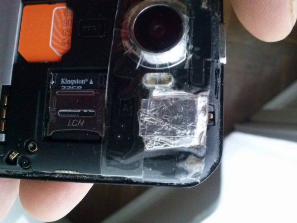

Hola, a mi también me pasó. Seguro que habrá mejores soluciones, pero yo conseguí arreglarlo bastante (no del todo) poniendo un poco de papel aluminio sobre el sensor.
Gracias utyo 1,
Es una primera prueba que hare, donde esta ubicado el sensor, hay que desmontar el móvil para realizar esta operación?
Por cierto yo lo tengo de origen y no he tenido que cambiar ninguna ROM y funcionaba de fabula.
[DOUBLEPOST=1446886136][/DOUBLEPOST]Como ves el sensor esta justo debajo de la entrada del auricular. Yo no abrí nada.
A mi me empezó a dar problemas después de caerse al suelo. En mi caso tampoco cambie ROM, solo hice root.
A ver si te ayuda.
Al final he puesto la opción colgar con botón PowerPC que era la opción mas sencilla y funciona.
lo malo RS cuando llamas a algún contestado y te pide marque una de estas opciones :fearscream::fearscream: pues va ser que no desde el móvil.
Muchas gracias coincity.
