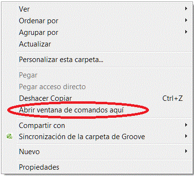

  1. En la carpeta donde tenemos los archivos Img. de la ROM pulsamos con el botón derecho del raton y mayúsculas pulsado a la vez,nos aparecerá una ventana y seleccionamos Abrir ventana de comandos aqui
    Pon fastboot devices tendrá que darte un numero si conecta por fastboot.
