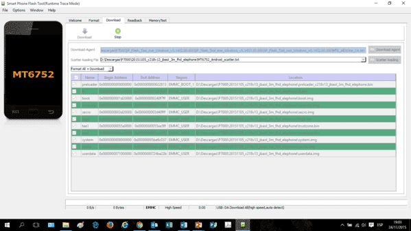

@avecilla, voy a intentar lo que dices, pero no consigo nada con el flashtool, ¿cómo se haría esa con la consola de comandos?

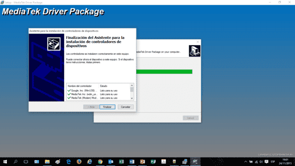

Eso es con flashtools. Tienes que instalar bien los driver preloader mtk, perdon. El móvil lo tienes que conectar después de darle a la tecla y sin batería.
Así lo hago, te lo prometo! :wink:
No veo ningún puerto com ,ni preloader en la captura del FT.

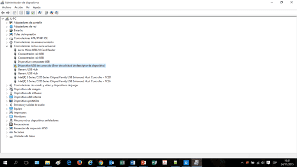

Pero el dispositivo desconocido es el teléfono, no?, al quitarlo desaparece?, tienes que ir probando distintos driver. Que Windows tienes?, yo te puedo ir pasando driver hasta que te lo pille. Haz probado a ir conectando a otro usb?
No me aparece, tan solo el error de dispositivo USB desconocido

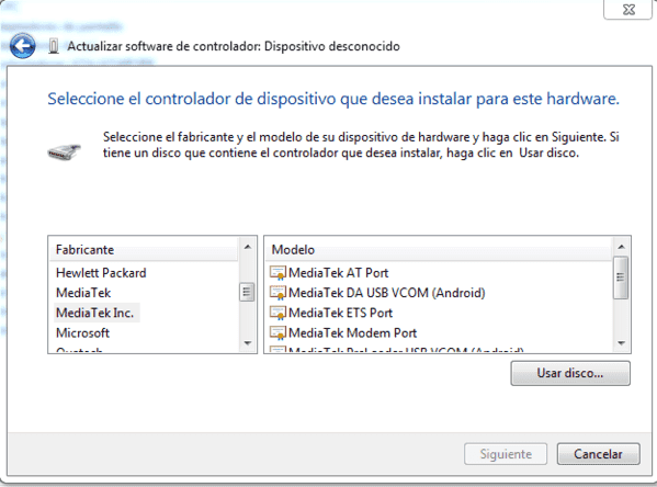

pincha botón derecho,actualizar software de controlador,buscar software de controlador en el equipo(de forma manual),elegir una lista de controladores...,puertos com y LPT,ahi fabricante mediatek inc. y modelo mediatek DA USB VCOM(android)
Prueba primero en download,parece que tenias mal los drivers
