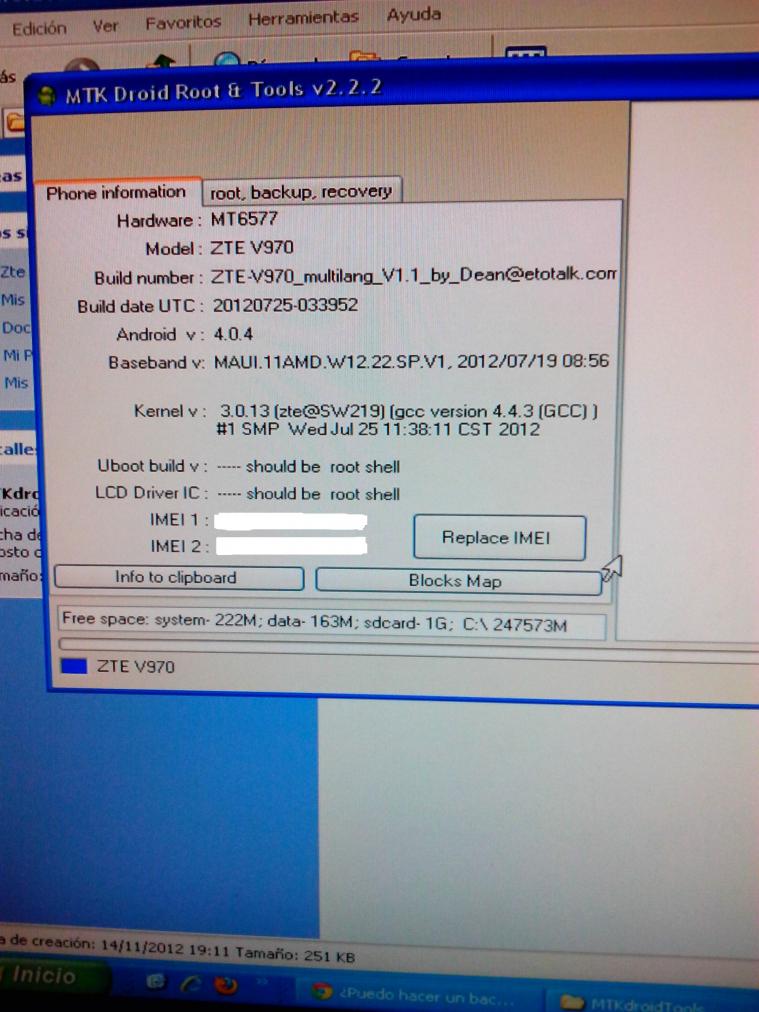

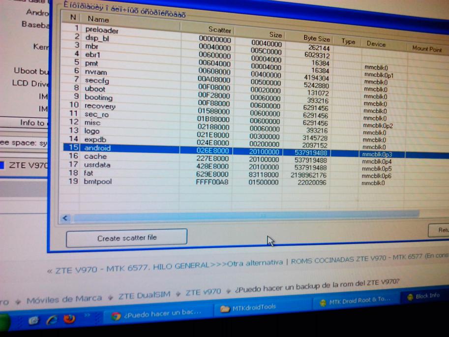

@zoyB en el manual que hay de @chaskaman a mi no me sale lo de data si no lo de usrdata..es ese el data no?y esto es lo que me sale
El data es el usrdata.img. Se trata del mismo archivo, pero se designa con otro nombre.
