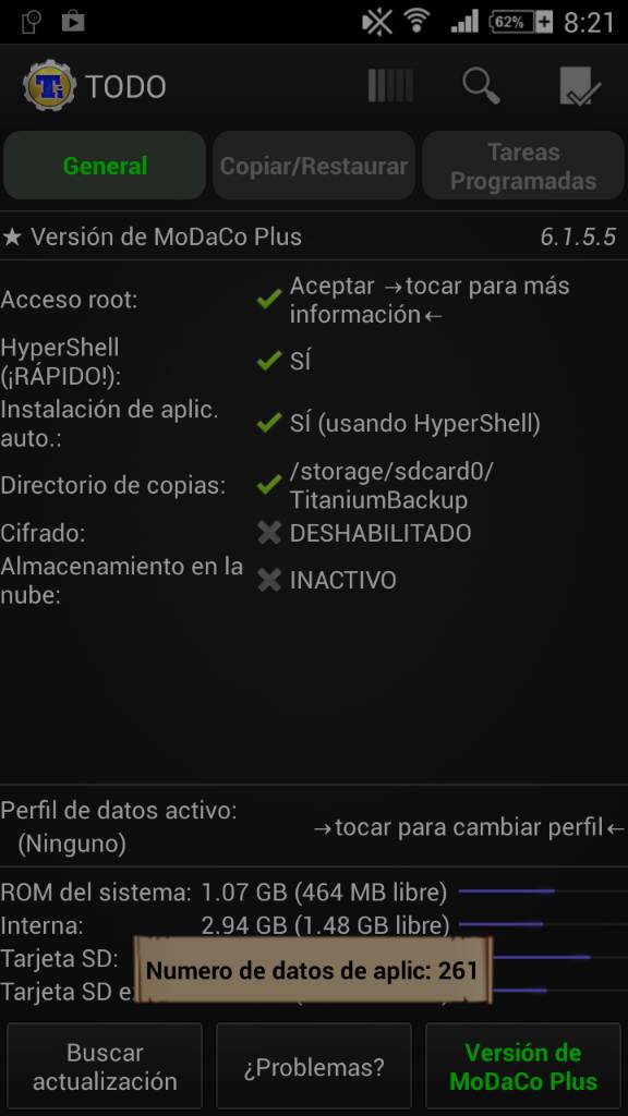

Para la xperiaz2 en teoría con la partición de que 1.5 gb de meteos que deja 677 mb para roms debería entrar.Me baso en la información que me muestra titanium backup con mi particion.
La imagen
