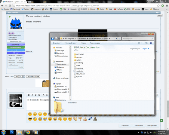

Sí de allí la he descargado y nada. Aun intento Amigo Xancin. Mira que tiene el archivo scatter.txt:
PRELOADER 0x0
MBR 0x1400000
EBR1 0x1480000
PRO_INFO 0x1500000
NVRAM 0x1800000
PROTECT_F 0x1d00000
PROTECT_S 0x2700000
SECCFG 0x3100000
ZTECFG 0x3120000
UBOOT 0x3140000
BOOTIMG 0x3240000
RECOVERY 0x3c40000
SEC_RO 0x4640000
MISC 0x4c40000
LOGO 0x4cc0000
EBR2 0x4fc0000
EXPDB 0x5040000
ANDROID 0x5a40000
CACHE 0x3de40000
USRDATA 0x4a640000
FAT 0xa5a40000
Eso es lo que tiene. Los demas tiene muchas cosas mas no se.
Eso no es una ROM para flashtools. Eso es una ROM para rexovery
Al tener la.carpeta meta info. No sirve la.rom
