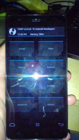

hola, soy yo otra vez jaja, al final le he echado huevos y me e puesto a trastear para cambiarle la rom y he llegado a esa pantalla.
en el video y demas no lo menciona asi que no se que darle, yo le daria a instal pero no quiero pifiarla.
voy a dejar el movil asi cargando sin tocar nada en lo que me voy a currar y cuando vuelva sigo pero alguien sabe que tengo que hacer ahi?
gracias
gracias
eso es el menú del nuevo recovery que has instalado (TWRP). que has hecho antes de que te saliese eso? en que paso te has quedado? y mas importante, que es lo que quieres hacer después?
Esta visto que esta siguiendo el proceso... a estas altura necesita instalar la custon rom... a través de "install"... una rom que deberia ser del tipo Xancin o Nivu y que ya debería tener en la ds.
Se aceptan opiniones en cuanto a sus requerimientos.
pues quiero meterle otra rom cuando llegué a esos pasos pero me he kedado ahi, no me a salido el menu en pekeñito de recovery, no se que hacer
primero mete una microSD si no la tienes y luego, desde el menu del recovery, ve a backup y haz un backup de la ROM que tienes ahora por si acaso.
luego, deberás decidirte por una ROM para instalarla. una vez decidido, copias el ZIP de la ROM en la raiz de la microSD y desde el recovery haces los wipes, reinicias, seleccionas install y buscas el ZIP de la microSD para que lo instale... seguir los pasos del primer post vamos. pero es que no se exactamente en que punto estas, que tienes hecho y que no...
