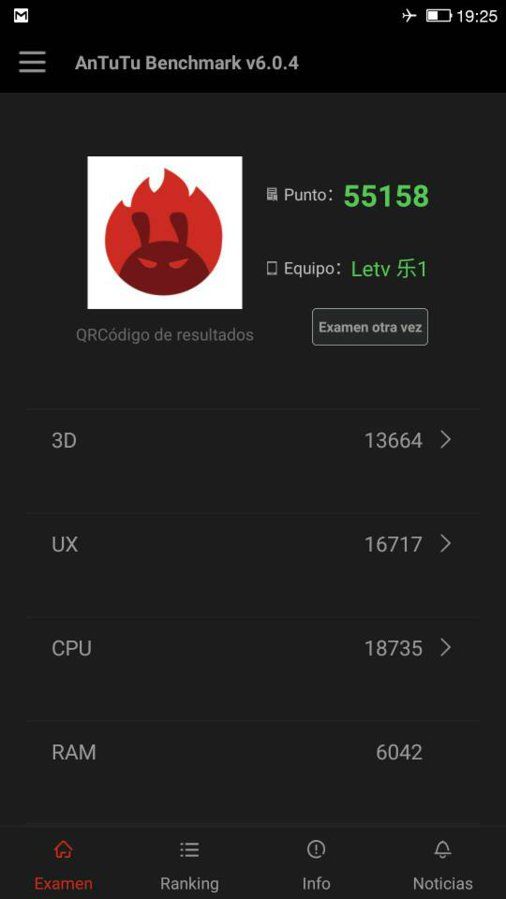

He escogido de nuevo instalar la ROM oficial 42E de Letv, para ver qué tal ahora sin el bloatware, y lo cierto es que estoy bastante contento!
El android lo tengo en inglés, pero yo casi lo prefiero así. De todas formas con Morelocale 2 es muy sencillo ponerlo en castellano (y quizá lo haga, por usar el buscador por voz de Google con más comodidad).
Con Titanium pro he ido congelando distintas apps, y ese error (se ha detenido la aplicacion...) se acabó en gran parte. A veces sale, pero no es tan incordiante como antes. Y ahora prácticamente todo el bloatware chino es cosa del pasado :smile:
Funcionando con Nova Launcher ni te enteras casi de que es un Letv jeje.
Lo cierto es que funciona todo bastante bien. El Wifi y el bluetooh van de lujo. La cámara también va bastante bien.
En Antutu: 55.457, nada mal para un móvil de menos de 200€!!! :wink:
Con la ROM 6s de Max me daba como 45.000. De todas formas estoy muy agradecido a esta ROM, porque conseguí sacar a mi X600 de un hard brick con ella.
