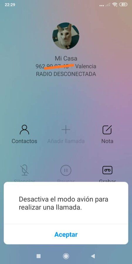

Gracias a todos por ayudarme a recuperar los imei
Ahora como puedo solucionar lo de Radio desconecta
A ver que opina @androidzinho. A mi me parece que la recuperación de la banda base no fue correcta o completa. No entiendo lo que dices que desactiva el modo avión. Tienes wifi y datos?

Yo metería la misma rom que llevas vía miflash
Tengo wifi pero datos no.cuando intento hacer una llamada me pone radio desconectada i luego me sale una pantalla que pone desactiva el modo avion para hacer una llamada

Si que tengo baseband
Me dio error con el dualimeiwriter i descarge del video que puso SigNIFER un pograma i a la primera
Voy a instalar por mi flash la ultima devolper
Nunca había leído un mensaje así. O sea, te aparece la banda base y los IMEIs. Tienes wifi, pero no datos y además no puedes hacer llamadas.
Y recibirlas?

O sea es como si tuvieses el modo avión activado. Sin embargo tienes wifi
Si tengo wifi i bluetooth tambien
