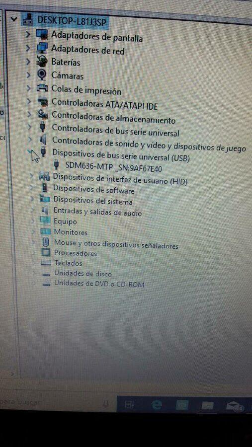

Has instalado los drivers que te han puesto y tienes activada la depuración usb?No logro que me salga como qualcom me sale asi![]()
SiHas instalado los drivers que te han puesto y tienes activada la depuración usb?
Responde a comandos ADB?
SiResponde a comandos ADB?
Si en la consola CMD Mandas adb devices se comunica con el Pc?
Pues te lo detecta como MTP,, que no es la manera adecuada. Algo falló al poner los drivers?

Los imei ya estan restaurados.no me detectava el puerto qualcom por un fallo mio .ponia en el comando todo lo que debia pero en vez de poner una coma ponia un punto
