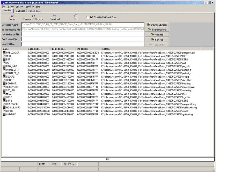

4. En flashtool, presionar "Scatter-loading" y seleccionar el archivo "MT6589_Android_scatter_emmc.txt file" dentro de la carpeta del archivo 3 descomprimido
5. Pulsar CUSTPACK y seleccionar el archivo custpack.img dentro de la misma carpeta, igual con las que no esten marcadas, se tiene que quedar seleccionado todas las casillas, asi:

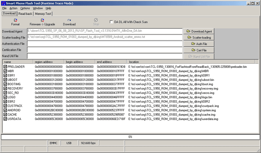

9. Cargar el scatter de la carpeta descomprimida del archivo 4
10.- Seleccionar como en la siguiente foto (Cargar el arhivo preloader de la carpeta descomprimida del archivo 3, la del anterior paso, ocupa 125404 bytes, mirar la siguiente foto donde pone LOCATION)
Tambien puedes pulsar en recovery y elegir tu custom recovery para ya tenerlo instalado del tiron
11. Presionar boton "Firmware->Upgrade", flashtool se pondra en modo espera (lo sabras porque se activara el boton STOP y abajo habrá una barra al 0%)
12. Conectar el telefono APAGADO al pc por USB, Flashtool comenzará a rellenar la barra inferior (en varios colores), esperar a que termine, al acabar aparecera un CIRCULO VERDE en la pantalla indicando el final.
13. Arrancar normalmente y ya debe funcionar y tener la sim desbloqueada
