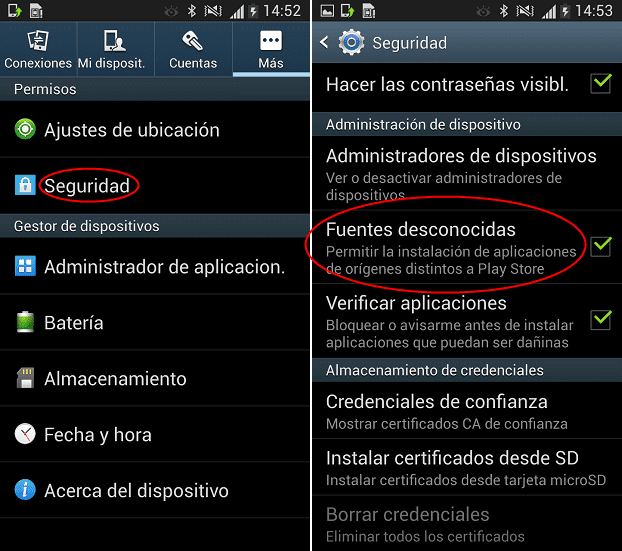

Aquí va la solución gracias a un tal "SirNoish" (perdón por la parrafada) abrir esta web desde tú movil con wifi y así no tenemos que utilizar el PC para nada.
1a.- rootear móvil con framaroot(ver tutoriales en youtube para hacerlo correctamente)no os hace falta PC,es una aplicación.aquí lo teneis

7.- Recordad que teneis que tener la seguridad de la manera siguiente para hacer todo esto
