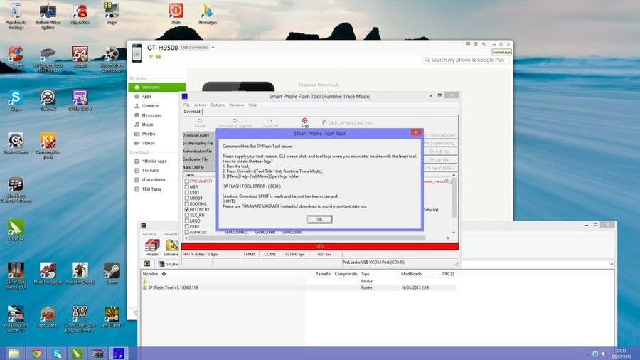

Buenas! Pues yo estoy intentando formatearlo para luego instalarle el preloader, pero no hay manera, el flash tool si me detecta el movil cuando lo conecto, pero me da un error, es este:
Tengo solamente un dia el movil, y me estoy dando de cabezazos con la pared ya que no consigo arrancarlo ni hacer nada con el, ayudarme porfa!

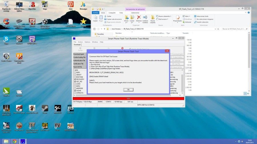

este es el otro error que me salta:

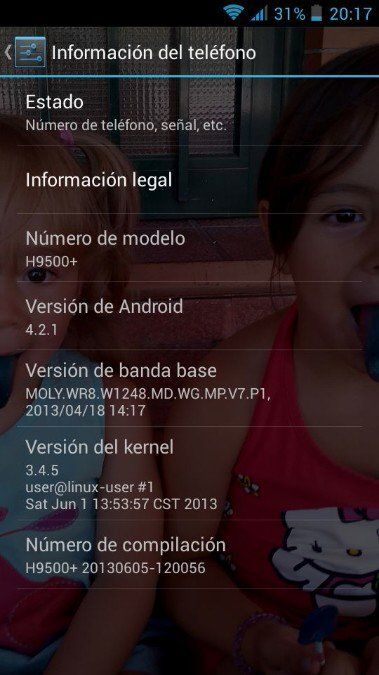

No hay manera de que me reconozca el dispositivo como Android phone o adb no se que. En tres ordenadores con xp y probando todos los puertos. Ni motochoper ni leches, ni consigo que me funcione ningún sistema.
Mi teléfono es este:
Alguna idea?
Enviado desde mi H9500+ usando Tapatalk 4
Al darle al botón download para que detecte el móvil, conectalo manteniendo pulsado el botón de volumen -
Saludos!!
Alguna idea?
Has instalado los drivers que aparecen el la primera pagina del post? si no te funcionan prueba a descargar el programa Snappea para el pc y al conectar el móvil te los debería instalar automáticamente, prueba y nos dices
Saludos!!
He instalado esos drivers y otros tantos que h he buscado por ahí. Probaré ese programa y os cuento, muchas gracias
Edito:
Conseguí conectarme con ese programa
