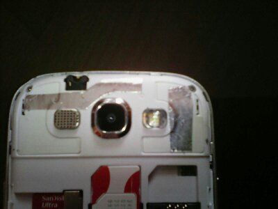

@ruglovi pues a mi no me funciona el gps. He probado a editar el gps.conf, a cambiarlo por uno que encontré en examinar, he instalado la app que dices y nada de nada, solo me queda probar a ponerle un cablecito al gps o papel de aluminio en la zona de la antena gps haber si funciona.

Ha ||||| bueno yo tengo puesto la cinta plateada de aluminio detrás. La puse nada mas llegar me el terminal nunca probé el gps sin la cinta plateada, pero como también le puse cinta en la antena del WiFi y no aumento en nada (a mi parecer) siempre dude de la efectividad del metodo. prueba y comentas.
Yo también dude pero es lo que me queda ya por probar, probado todos los trucos encontrardos por aqui por xda y por otros blog y lo unico que me falta es eso y probar a poner un cablecito que haga de antena que vi en xda pero paso de ponerle una colita al móvil jajaja
