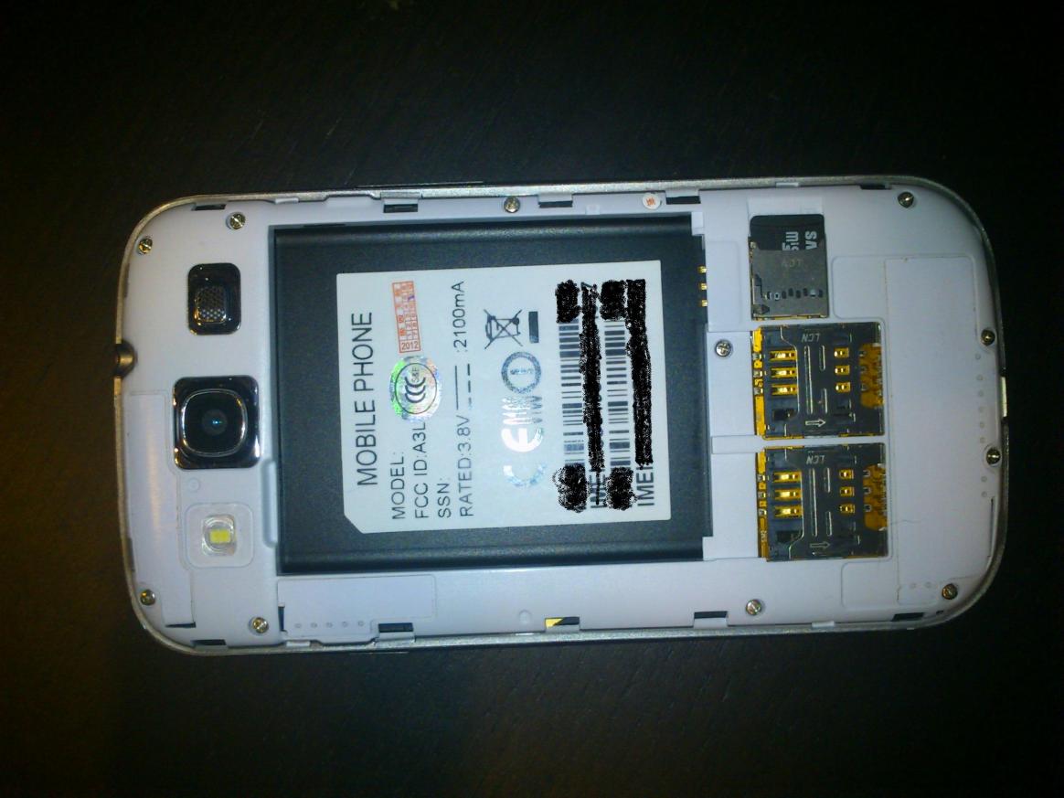

He dado con el tema para sacar del letargo al Tinji I9300 Unbranded :up:(Unbranded porque es la versión de Tinji que tiene las sims en la parte de abajo del movil, mirar FOTO) DSC_0268.jpg , y no le valen las mismas roms que el que las tiene arriba.
