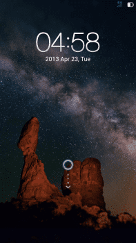

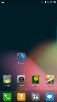

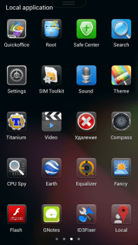

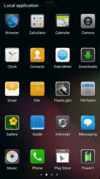

Instalada la ROM LewaOS y probada, aparentamente funciona todo, los datos solo he probado un poquillo pero aparentemente funcionan correctamente (siendo un port de la 4.2.1 del Zopo ZP810 deberia estar preaplicado el parche de fix 3G).
Idiomas solo Ingles, Chino y Ruso, la ROM arranca en Ruso y me ha costado un poquillo encontrar donde cambiar el idioma al no estar familiarizado con LewaOS (Al entrar en ajustes muestra una version reducida de los mismos, hay que cambiar a "todos" para que salga la opcion de cambiar idioma).
Lo que mas me ha gustado es que tambien ha adaptado el recovery TWRP para el Star S5, gracias feropont(TWRP es un recovery grafico y tactil, mucho mas agil para manejarlo que la navegacion con teclas de volumen del CWM). Yo lo intente y no lo consegui, aunque no me voy a quedar con la ROM instalada, si me voy a quedar con el recovery TWRP.
Enlace al post del foro ruso de esta ROM: (gracias a feropont por su trabajo)
http://4pda.ru/forum/index.php?showtopic=454827&st=0#entry21457374
Unas capturas de la ROM:

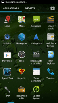

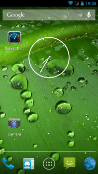

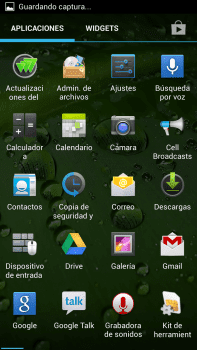

Descargada y probada la ROM Stock portada por feropont del ZP810 al Star S5.
Es una ROM completa para flashear por flashtools, he flasheado todo menos el preloader.
Aparentemente funciona todo, no observo mejoria en el rendimiento del wifi, ni del 3G (aunque a mi ya me iba bien el 3G), es multilenguaje.
Viene rooteada y con recovery CWM.
