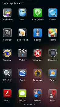

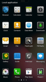

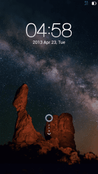

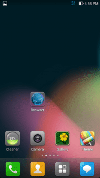

Instalada la ROM LewaOS y probada, aparentamente funciona todo, los datos solo he probado un poquillo pero aparentemente funcionan correctamente (siendo un port de la 4.2.1 del Zopo ZP810 deberia estar preaplicado el parche de fix 3G).
Idiomas solo Ingles, Chino y Ruso, la ROM arranca en Ruso y me ha costado un poquillo encontrar donde cambiar el idioma al no estar familiarizado con LewaOS (Al entrar en ajustes muestra una version reducida de los mismos, hay que cambiar a "todos" para que salga la opcion de cambiar idioma).
Lo que mas me ha gustado es que tambien ha adaptado el recovery TWRP para el Star S5, gracias feropont :up: (TWRP es un recovery grafico y tactil, mucho mas agil para manejarlo que la navegacion con teclas de volumen del CWM). Yo lo intente y no lo consegui, aunque no me voy a quedar con la ROM instalada, si me voy a quedar con el recovery TWRP.
Enlace al post del foro ruso de esta ROM: (gracias a feropont por su trabajo)
http://4pda.ru/forum/index.php?showtopic=454827&st=0#entry21457374
Unas capturas de la ROM:
jejeej no esta mal, pero si no esta en español, tendra poca aceptacion. De todas formas la pongo en el primer post, asi como el recovery TWRP
