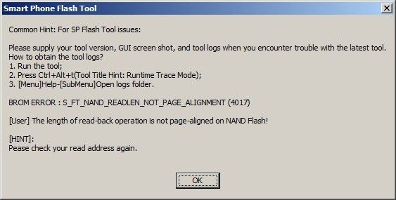

-Segundo cuestion. A alguien le ha salido este error?

Perdonen por ser pesado, pero ahora si tengo urgencia no por hacer la copia si no por meterle el recovery y flashear alguna rom. Puesto que el wifi ha dejado de funcionar. Es decir le doy al interruptor del wifi en Conexiones inalambricas y redes que esta en no... pasa a si como si fuese a encender el wifi y otra vez vuelve a no. El problema es que el movil si me vino bien o como al resto de la gente pero despues de que me saliera el fallo que pongo en el enlace de mas al hacer la copia de seguridad.
