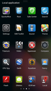

TouchWizUI Butterfly
Rom Star s5- Miz z2- Rom android 4.2.1 Ronks mod v.3.0
ENLACE ORIGINAL NEEDROM-----http://www.needrom.com/mobile/star-s5-miz-z2-ronks-mod/#comment-7636
Hola a todos, he probado esta rom y he creído conveniente colgarla aquí. Así comentais como os va.
A mi me funciona todo a la perfección, sin tocar nada. Como novedades está el launcher lenovo, y Acid mod y como no, a mi me encanta, Viper4android.
Otra cosa a destacar y mucho, es que el kernel soporta init.d, de hecho viene con supercharger v6. aqui os dejo la información traducida.

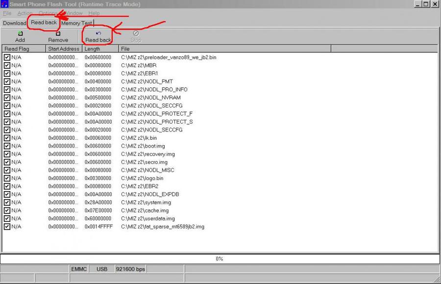

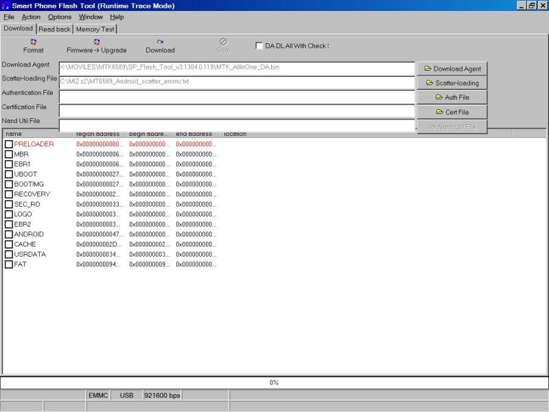

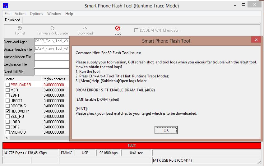

COPIA Y FLASHEO DEL TELEFONO
Lo primero es bajarse el SP_Flash_Tool_v3.1304.0.119.rar y los driver MTK6589 Driver.rar
Driver
https://mega.co.nz/#!5hdmzBxA!DmkmV0zENKMJhioEDrapdRWUmscmYNEidrcy_mOFTJQ
SP_Flash_Tool_
http://www.mediafire.com/?e2gpu30cq1qo1pm
MEGA
OJO: El SP FLASH TOOLS ha sido cambiado por un fallo en el archivo de configuracion. Quien tenga copias hechas con el antiguo, que flashee su copia, sustituyendo los archivos boot.img y uboot por estas:
http://www.mediafire.com/?7a57osrxwdo431n
MediaFire
Descomprimimos ambos ficheros e instalamos los driver para nuestro telefono. Una vez hecho quitamos la bateria del telefono, pulsamos la tecla VOL - y conectamos el telefono al pc. Aqui detectara el pc el telefono. Esperamos a que lo detecte y lo desconectamos.
Creamos una carpeta en C:/MIZ z2 y copiamos el fichero MT6589_Android_scatter_emmc.txt que esta dentro de la carpeta SP_Flash_Tool_v3.1304.0.119. Abrimos el programa Flash_tool.exe y en scatter.txt seleccionamos el scatter copiado en la carpeta MIZ z2. Una vez hecho se nos quedara asi:
Ahora nos vamos a la pastaña Read back. Alli seleccionamos la parte de la flash que queremos leer y le pulsamos al icono read back:
Conectamos el telefono con el boton VOL - presionado. Vereis como la barra de abajo se pone roja, en ese momento soltais la tecla VOL - ( algunos reportan que no hace falta pulsar la tecla) y meteis la bateria del telefono.(si no se hace puede dar error por falta de voltaje)
Si todo sale bien vereis como comienza a leer... Tardara bastante, dependiendo del pc... pero como minimo media hora. Si despues metemos el MT6589_Android_scatter_emmc.txt en la carpeta C:\ MIZ z2, cuando abramos el SP_Flash_Tool y lo seleccionemos nos saldra seleccionado la parte a grabar.

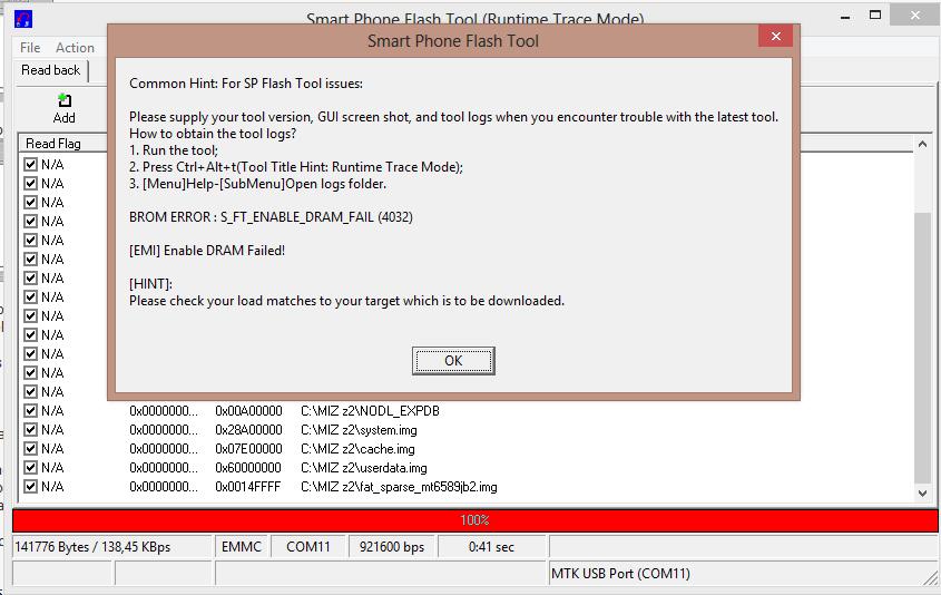

SOLUCION DE ERRORES
Nota: Si sale una pantalla dando error puede ser por varias causas.
- Que no hallamos creado la carpeta c:\MIZ z2
- Que hallamos tardado mucho en meter la bateria o en conectar el cable.
- Vereis como hay zonas que grabamos y luego no escribimos. Esas zonas no al parecer nunca se graban. Podeis copiarlas o no, pero como ya he dicho es una copia exacta de la flash del telefono.
- Tambien observareis que los archiovos system, cache y userdata son muy grandes. Eso es asi por que hemos copiado las zonas vacias de la flash. Si comprimis vereis como se reduce muchisimo el tamaño.
- Si te sale este error prueba la solucion (gracias al compañero interfoli) Al conectar el telefono lo primero que me sale es esto:
Unos segundos despues, y tambien por unos segundos solamente, me sale, esto.
Si le doy a aceptar a todo para instalar el RECOVERY chino, siempre me sale este error:
Si os fijais, usa el primer puerto de los dos que me salian, supongo que sera lo correcto. SOLUCIÓN: La pista me la has dado al decirme que el driver que necesitaba era el PRELOADER, asi que he desabilitado el driver anterior, y lo he vuelto a intentar con el driver primer driver desabilitado y "voila".

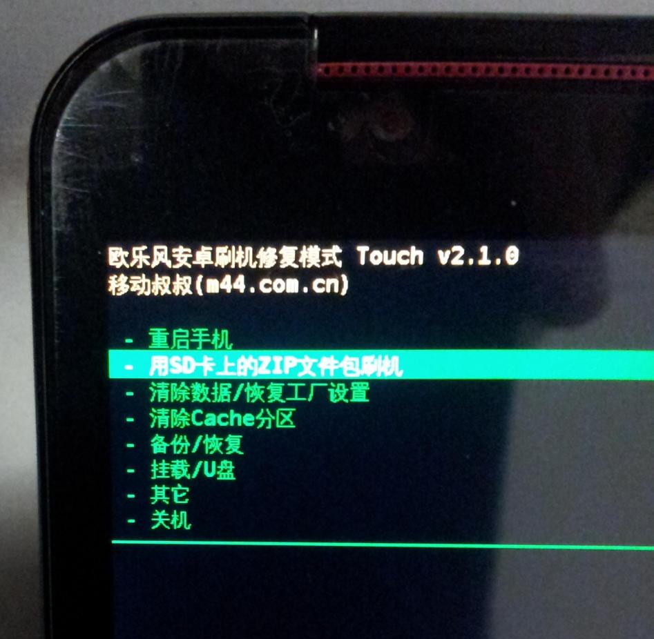

RECOVERYS
Recovery original Z2(ingles)
http://www.mediafire.com/?yk8brcvfmm65dhg
RECOVERY(en chino) (gracias al compañero kenzoxs)
http://pan.baidu.com/share/link?shareid=467307&uk=2517583251
https://www.dropbox.com/s/h2u5tooxae3ky18/STAR-S5-ROOT-CARDROM.zip
https://mega.co.nz/#!9UxEkC4C!YrGWJDTZ7tLR_azLJsJR0k3Hh50j2BcC1T2mj3yhEYw
RECOVERY CWM 5.5.0.4 EN INGLES:
Modificado por Yuly
Y la ruta al archivo es: Ge.tt | Gett sharing
RECOVERY TACTIL TWRP
Recovery TWRP grafico y tactil. Gracias a feropont de 4pda que lo ha adaptado al S5.
https://mega.co.nz/#!5UhAhSjb!CSRnPSWOnzKEqQG98taNjTG4lSF6qfiZwiDxrMkXkfs
https://mega.co.nz/#!sVAEhJSC!O4xBui3Tcc2f-55YLIxC-hE21a1fzCw06O7a6ia2eyU

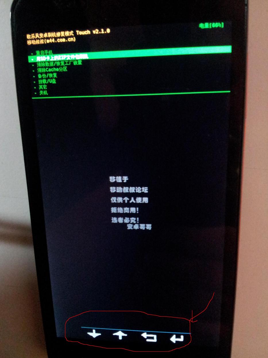

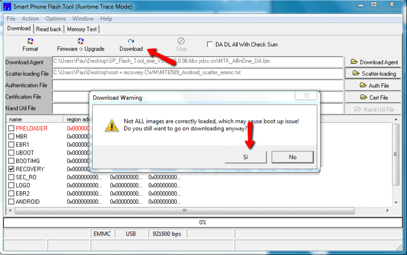

-Para cambiar el recovery solo tenemos que seleccionar el scatter.txt, seleccionar recovery, darle al boton download, conectar el telefono con el VOL - y meter la bateria.
-Para entrar en el recovery pulsamos a la vez boton home + VOL + + boton power y esperamos con los tres botones pulsados a que se reinicie dos veces y entre (info gracias a Jhon117). A veces es necesario tener el cable de alimentacion conectado. Tambien podemos entrar con alguna app como rom managuer, reboot recovery o similares. (es necesario ser root)

ROM rooteada del Star S5.. Funciona de escándalo en el Miz Z2. Se mete con el recovery chino.
rom
http://pan.baidu.com/share/link?shareid=465078&uk=2517583251
4shared - partage et stockage gratuits de fichiers
https://mega.co.nz/#!tBogACYC!SJhthH6Kr8tCx53gwIJlqzocd0RfkXiDLl_kVuYoE-w
recovery
Dropbox - Link not found

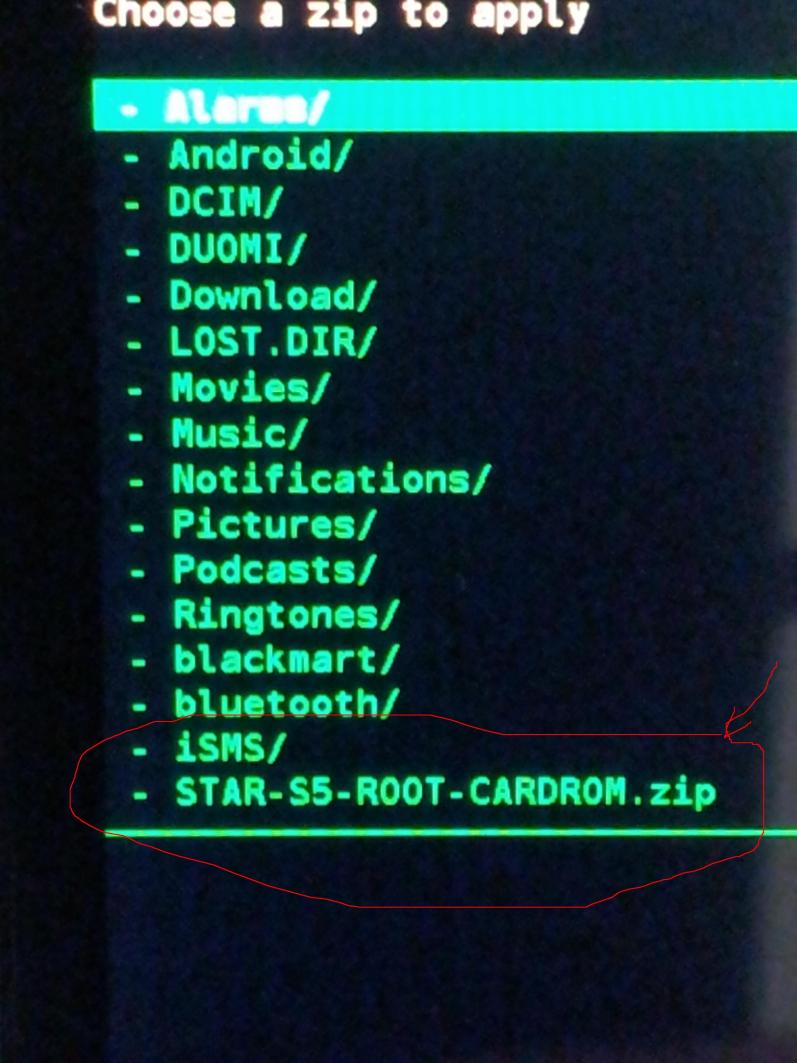

Dentro del recovery chino escogemos la segunda opcion, despues otra vez la segunda opcion y seleccionar el archivo que antes pusimos en la sd card interna del telefono. Aqui el recovery chino:

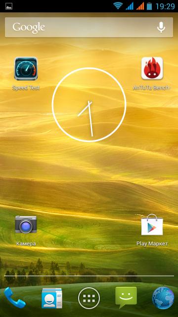

Capturas de la ROM:

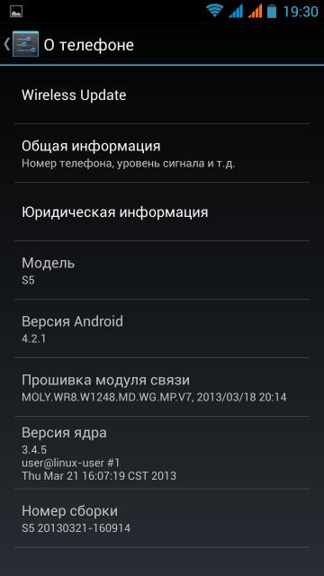

ROM Star S5 build 20130321-160914
ROM Ge.tt | Gett sharing
[Q] Star S5 MTK6589 Root
Update kernel, build android, radio MOLY_WR8_W1248_MD_WG_MP_V7.

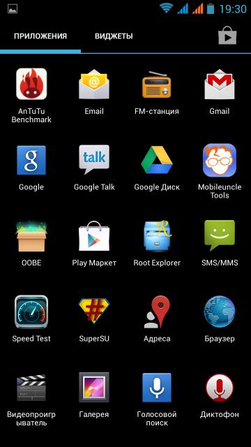

ROM limpia de soft chinas. Multilenguaje.
Pre-installed Root, Root Explorer, Mobile Uncle Tools, Google Gapps.
ROM en formato FlashTools, contiene todos los bloques. Los archivos contiene el TWRP recovery and boot.img con el root shell, Ojo: el archivo Userdata contiene app chinas recomendado no flashearlo

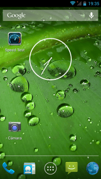

CUSTOM ROM LEWAOS
Portada del zp810. Solo en Ingles, Chino y Ruso,
Enlace al post del foro ruso de esta ROM: (gracias a feropont por su trabajo)
Star S5 Butterfly - Прошивка (Android 4.x.x) - 4PDA
MEGA

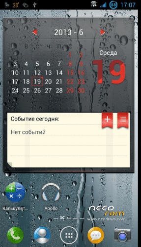

Unas capturas de la ROM:
MEGA

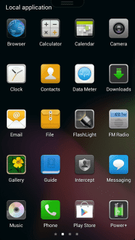

CUSTOM ROM 4.2.1 de needrom
Caracteristicas:
- Interfaz de HTC que esta genial,
- Parece ser secada del butterfly original
- Trae algunas aplicaciones chinas pero se desinstalan ya que viene con root
- El GPS funciona.
LINK: ROM STAR S5 | [Custom] add the 05/15/2013 on Needrom

VIDEO
NUEVA ROM: https://www.movilesdualsim.com/tema/Nueva-ROM-needrom-(Android-4-2-1)-xperiacustom.33720
S5_MOD_ROM_XPERIA
[Imagen Externa Rota]:Enlace roto eliminado[Imagen Externa Rota]:Enlace roto eliminado
LINK DESCARGA
https://disk.yandex.com/public/?hash=ungVqBvPrftdvxQVgkOG/iETIUrPXu9WdMv1Fe2vFC8=

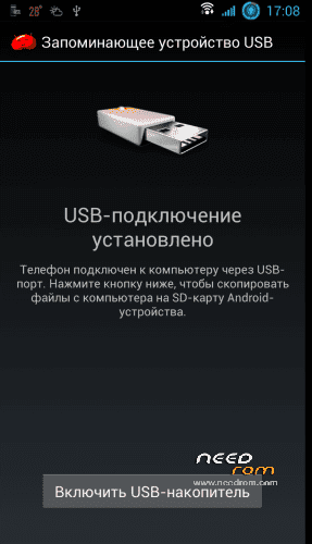

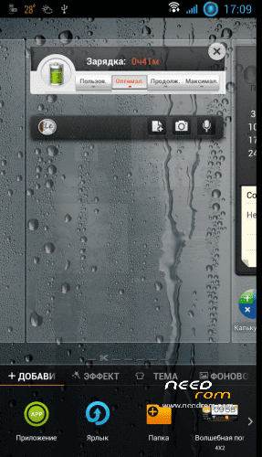

Descripción
ROM Phone Star S5 MIZ Z2 - Android 4.2.1 ROM Ronks Mod v3.0
Características ROM:
- Deodex, Root, SuperSU
- Un kernel con rutshelom y apoyo init.d
- Desde el launcher Lenovo con todos los widgets
- Apollo reproductor de música con Viper4AndroidFX
- AC D Audio
- Wallpaper Idea
- Integrado modificador Carga de la batería Pantalla . Disponible en configuración de párrafo Ajustes "pantalla";
- Cualquier software útil, como por ejemplo: Root Explorer, el Administrador de tareas, Mobileuncle Herramientas, linterna, etc
- El teclado en el Xperia con el diccionario incorporado
- Animación inclusión HTC Butterfly.
- ¿Los parches en el GPS
- Atajos atajos animados
- Y, por supuesto, tweaks en build.prop
- Se ha añadido Lenovo battery safe, Brújula, Notas, Calendario y más
Todas las conexiones inalámbricas están funcionando normalmente, sin ningún problema.
No pude probar el 3G, ya que no lo use.(yo si y funciona)
Soporte de idiomas: MULTILANG
GRACIAS A RONKS DEL FORO 4PDA
Instalación
1-Pon el zip en la sd
2-Entra en recovery(cwm o twrp)
3-Wipe data, cahe, dalvik cache
4-install zip from sd card
5-Reboot and enjoy(esto quiere decir; si te rebotas te jodes, o algo así
