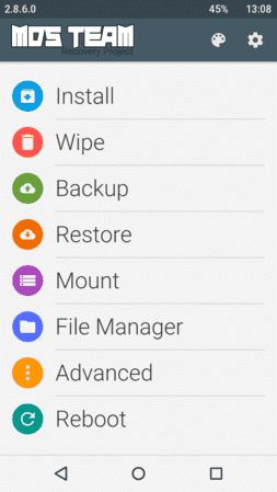

Aquí os dejo un recovery hecho por mi con la gran ayuda de nuestros compañeros @Amadeus y @Xancin para nuestro Kingzone z1
Para instalarlo es muy facil yo lo he hecho con esta aplicacion y no me ha costado nada.
Antes de instalarlo podeis hacer un backup del recovery oficial desde la misma aplicación
Cuando ya lo tengamos instalado, antes de hacer el primer backup de la rom , debemos ir a backups y en esa pantalla elegir donde queremos que nos haga los backups
Elegir sd interna o micro sd, porque si elegimos la primera opción (internal storage ) nos haría los backups en la memoria que tiene el telefono para las aplicaciones
Bueno no me enrollo más aquí lo tenéis
DESCARGA​

Ya encontre la manera, creo
[DOUBLEPOST=1432576590][/DOUBLEPOST]@Xancin ya lo tengo modificado, jejejeje
En vez de modificarlo también puedes crear una carpeta que se llame theme dentro de la carpeta twrp y meter el zip del tema que te descarges, hay muchos temas diferentes
No lo tengo a mano ahora mismo estoy modificando las imágenes mañana te paso algunas que tengo modificadas
