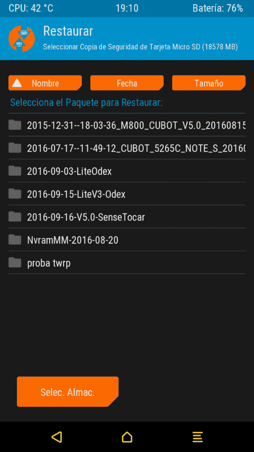

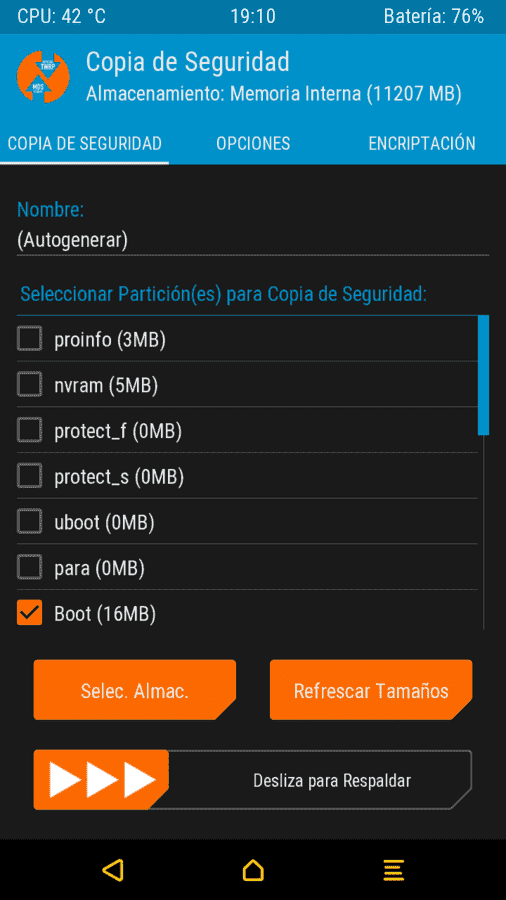

Screenshot_2015-12-31-18-00-24.png Screenshot_2016-09-24-19-09-52.png Screenshot_2016-09-24-19-10-01.png Screenshot_2016-09-24-19-10-05.png Screenshot_2016-09-24-19-10-08.png Screenshot_2016-09-24-19-10-11.png Screenshot_2016-09-24-19-10-22.png Screenshot_2016-09-24-19-10-29.png Screenshot_2016-09-24-19-10-35.png Screenshot_2016-09-24-19-10-43.png Screenshot_2016-09-24-19-10-45.png Screenshot_2016-09-24-19-10-48.png Screenshot_2016-09-24-19-10-53.png Screenshot_2016-09-24-19-10-58.png Screenshot_2016-09-24-19-11-05.png

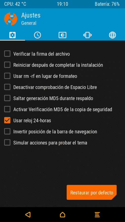

  • Mejoras
- Conecta al pc directamente sin necesidad de desactivar MTP y volver a activar.

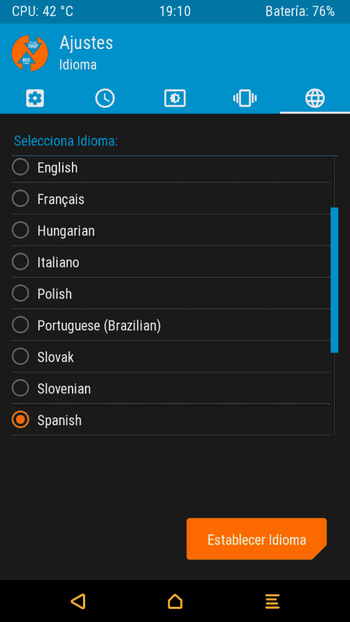

- Arranca en español por defecto.
- Traducción al español mejorada y adaptado el texto a los botones.
- Y que es mío jejeje y no es un port, está creado desde código fuente con muchísima ayuda.
Actualización 21/09/16
- Hora en formato 24h por defecto.

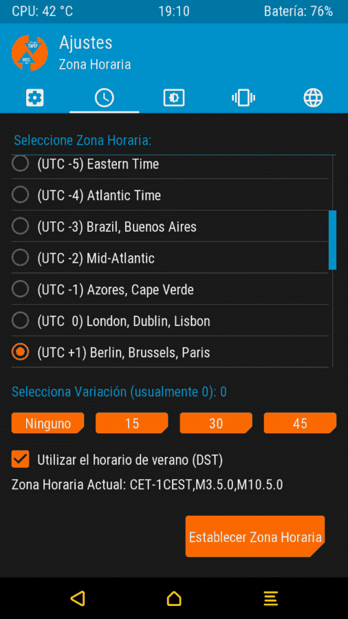

- Zona horaria por defecto Berlín, Bruselas, París.
Actualización 22/09/16
- Brillo 66% por defecto.
- Tiempo de espera 120 segundos por defecto.
Actualización 06/10/16
- Botones de navegación invertidos por defecto, en la misma posición que botones inferiores del móvil.
- Versión en formato Lolipop pero solo válida para roms MM
- Versión en formato Marsmallow
