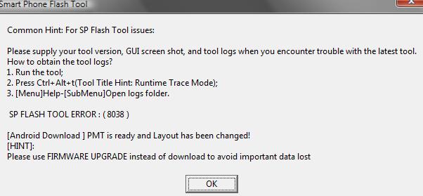

Hola chicos, es cierto, intentaba instalar una rom que no era la suya, pero ahora consegui la suya, y al instalarla me sale este error:
Entonces a la hora de instalarlo, desactivo las casillas de preloader y mbr??
Ahora si es la suya tienes que darle a firmware/upgrade y el solo ya activa todo. Suerte
