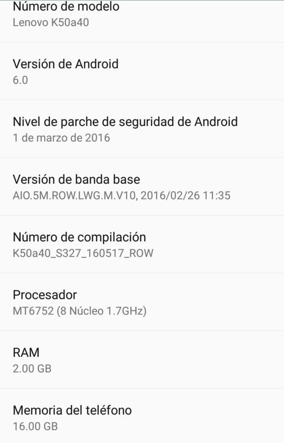

Entra en ajustes /acerca del dispositivo y sube unas capturas de pantalla ó fotos de la información que sale,principalmente de la rom porque puede y esté aquí mismo en el foro, así la buscamos y estamos 100% seguros que es la indicada.
Esta es la informacion
