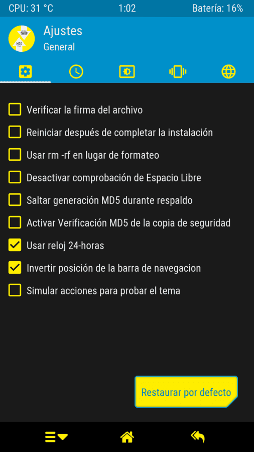

*Nuevo estilo visual Lemon.
*Nuevos iconos añadidos.
*Barra de navegación invertida por defecto.

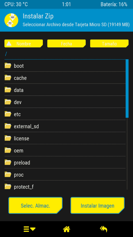

3- Usando otro TWRP que soporte instalar IMG:
Para comprobar si tu Recovery admite instalación de IMG.
  • Inicia en Modo Recovery > Instalar > Ahí debes encontrar un boton que ponga "Imagen".
  • Una vez seleccionado el recovery.img hay que seleccionar la partición Recovery y deslizar para instalar.
  • Una vez acabe, Reiniciar en Modo Recovery y ya tendremos el nuevo instalado.

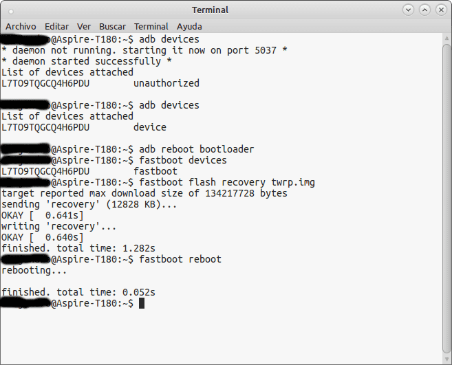

5- Bajo Linux por ADB:
(Gracias a @tx6376)
He realizado el cambio del recovery mediante los comandos ADB y Fastboot en un ordenador con Linux.
Os explico a continuación como lo he hecho.
En el móvil tener la depuración USB autorizada.
Abrir un terminal en la carpeta con el archivo del recovery, yo lo he renombrado a twrp.img.
Comandos en terminal:
1- adb devices
2- adb reboot bootloader
3- fastboot devices
4- fastboot flash recovery twrp.img
5- fastboot reboot
Esta última orden reinicia el móvil.
Todo muy rápido y fácil.
La primera orden nos puede salir que no está el móvil conectado o desautorizado. Sólo hay que marcar en el móvil la autorización cuando salga el aviso en la pantalla. Y volver a escribir la primera orden en la terminal.
Os dejo captura de los pasos.
Gracias por el trabajo @JDesing.
Postdata : Pasos a realizar para conectar un móvil en Linux y que lo reconozca el sistema. Un poco de todo que es mucho: Conectar móvil android con sistema operativo Ubuntu 16.04 LTS
