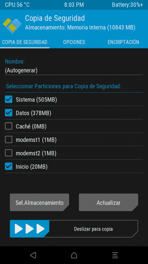

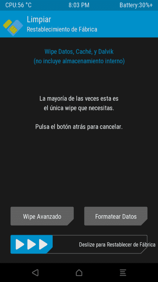

Sobre el recovery he realizado un mod, he cambiado algunos logos y botones, además de añadir el idioma español, en el que arrancara por defecto.
Lo he probado haciendo wipes e instalando una rom y ha funcionado bien. Tan solo un detalle, después de hacer los wipes, para que instale bien la rom he tenido que reiniciar el recovery.

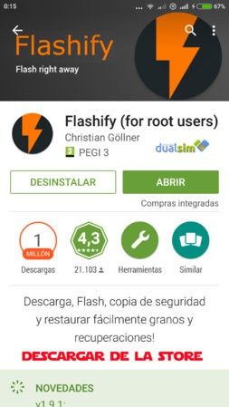

Paso 1 :
Nos podemos bajar el programa de la store o utilizar el que incluyo en el rar y lo instalamos.

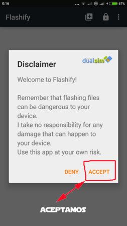

Paso 2:
La primera vez que lo abrimos nos saldrá un cartel, que tendremos que aceptar para continuar.

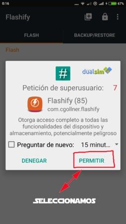

Paso 3:
Una vez aceptado, tendremos que darle permiso root.

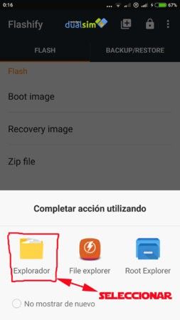

Paso 6:
Nos saldrá una ventana para elegir con que navegador queremos buscar nuestro archivo. Yo he marcado el explorador de archivos de la rom, pero podríais buscarlo con cualquier otro que tengáis instalado. A mi me han salido las tres opciones que tengo.

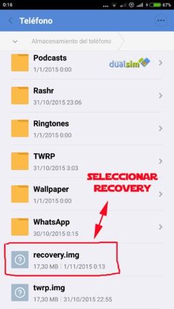

Paso 7:
Buscamos nuestro archivo de imagen con el recovery y lo seleccionamos. No os fijéis en el nombre de la foto, yo utilice dos archivos distintos, teneis que buscar el archivo que guardéis. El archivo no tiene que llamarse "recovery.img", puede tener otro nombre, pero siempre será .img.

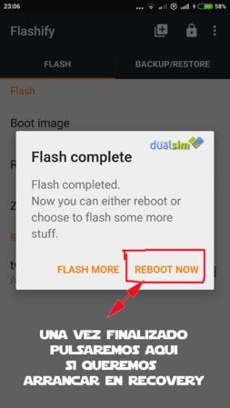

Paso 9:
Una vez terminado, nos dara opción a reiniciar en modo recovery y poder comprobar si se realizo con éxito la operación. Marcaremos "Reboot Now".
De esta forma y usando nuestro terminal podremos cambiar nuestro recovery.

Paso 3:

Una vez seleccionado nuestro archivo, seleccionamos "YUP!" para flashear el archivo en nuestro terminal
Paso 9:
