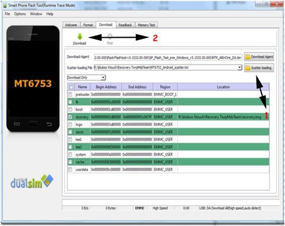

La instalación se realiza por medio de Flashtools. Os dejo enlace de descarga de Flashtools, contiene también los driver necesarios. Son del Xtouch, pero siendo el mismo soc, creo que os servirá igualmente.
Contenido oculto
Instrucciones:
  • Instalamos Flashtools y los driver si fueran necesarios.
  • Descomprimimos el archivo del recovery
  • Abrimos flastools
  • Pulsamos en 1 y buscamos nuestro archivo Scatter en la carpeta del recovery
  • Nos aparecerá una lista, pero solo sale marcado el recovery
  • Pulsamos 2, Download
  • Una vez pulsado conectaremos el terminal al pc "APAGADO"
  • Se iniciara la carga que es muy rápida y nos saldrá un OK, una vez finalice
  • Desconectaremos el teléfono y reiniciaremos.

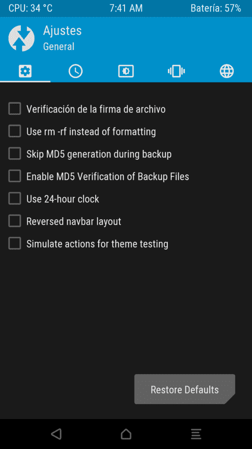

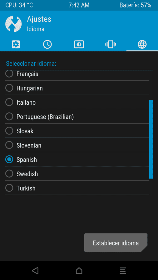

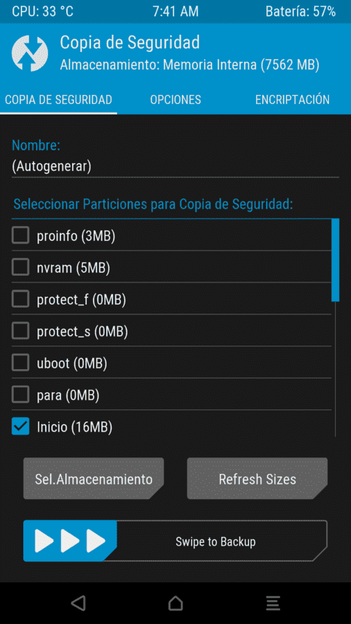

Para comprobar si todo salio bien, hacemos lo siguiente.
  • Apagamos el teléfono
  • Una vez apagado, pulsamos botón de volumen + y sin soltarlo apretamos también el de power, sin soltarlos esperamos a que salga el cartel de Bluboo y soltamos a los dos segundos.
  • Si todo fue bien, aparecerá nuestro recovery.

Hi, i've got problem with this instruction. On step where you push download i have an error connected with scatter:"PMT changed for the ROM; it must be downloaded"(also the scatter you providing is birdA one, but birda don't work with it for some reason). I tried to have my own scatter with MTKdroidtools, but it can't see my root and can't do scatter file(the button is unpushiable).
Spanish
Mtkdroid no funciona en Rom 5.1
Tienes bien instalados los driver preloader mtk?.
El movil se conecta apagado y siempre despues de pulsar donwload.
English
MTK Droid does not work in Rom 5.1
You have properly installed the driver preloader mtk ?.
The phone connects off and always after pressing donwload.
Gracias, no sabía que las herramientas MTK no funciona con 5.1, entonces, ¿quéprograma utilizar de forma gratuita (para asegurarse que el archivo de dispersióncorrecta), incluso me trató firmware.info (tirado a través del adb shell con el comando
cat / proc / mtd> /sdcard/proshivki.info
c) se transformará en una dispersión mediante el estudio rom MTK, pero se cuelgaapretada en un intento de este tipo. Pruébalo ahora y volver a instalar el controlador,no ayudan. Gracias de antemano.
