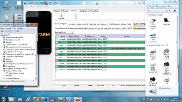

Hola, @coincity , he tratado de segir el tuto bien, pero en algun momento lo he hecho mal, he repetido de varias formas y nada. si me ha quedado brikeado, si me pudieras ayudar,
Gracias
Gracias
Por flashear el recovery no debe de haber brick (al menos con mediatek), a lo sumo pierdes el recovery, pero brick no. Algo has tenido que hacer mal.
Flashea la stock como dice @Amadeus

Buenaas , no he podido rootear mi cubot cuando apago el movil y le doy download y luego lo conecto la barra no avanza tan siquiera , que puedo hacer?
