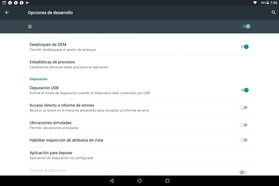

Pulsamos de 5 a 7 veces (no recuerdo ahora mismo) en Numero de compilación. Esto nos sirve para que nos salga una opción nueva llamada Opciones de desarrollo
Pulsamos en opciones de desarrollo y seleccionamos en primer lugar el SI que aparece arriba, para habilitar las opciones de desarrollo y activamos Desbloqueo de OEM y Depuración USB

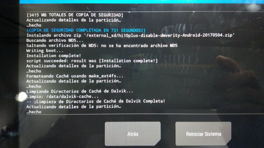

Toca ahora instalar el hi10plus-disable-dmverity-Android-20170504.zip (en mi caso concreto como ya os he mencionado antes) y esto se hace desde el recovery

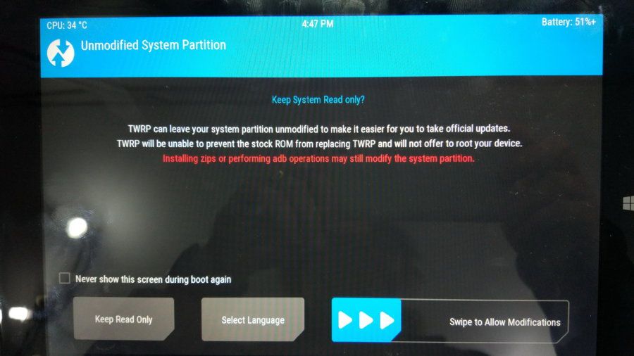

Como todavia tenemos la tablet conectada al PC lo mas fácil es escribir adb reboot recovery y así se nos reinicia en el TWRP que acabamos de instalar
Es mejor hacerlo así porque este archivo es importante y es lo que hay que hacer inmediatamente después

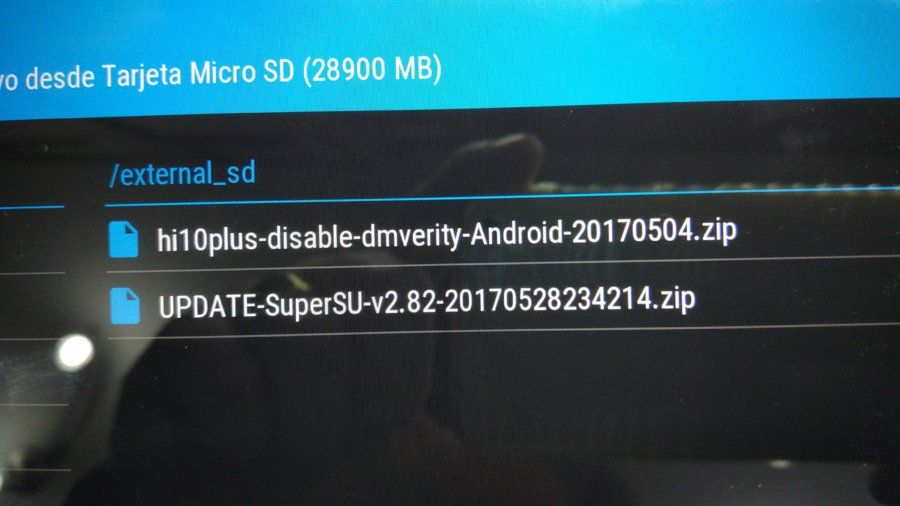

Una vez entremos en el TWRP vamos a instalar y seleccionamos la unidad donde tenemos copiado el archivo y lo seleccionamos
Ya que estamos aquí hacemos lo mismo con el super su
Si nos aparece la opción de hacer wipes justo después de alguna o de ambas instalaciones, lo hacemos
Cuando este terminado reiniciamos y os aviso de que le cuesta un rato (unos minutos) así que tranquilidad y calma

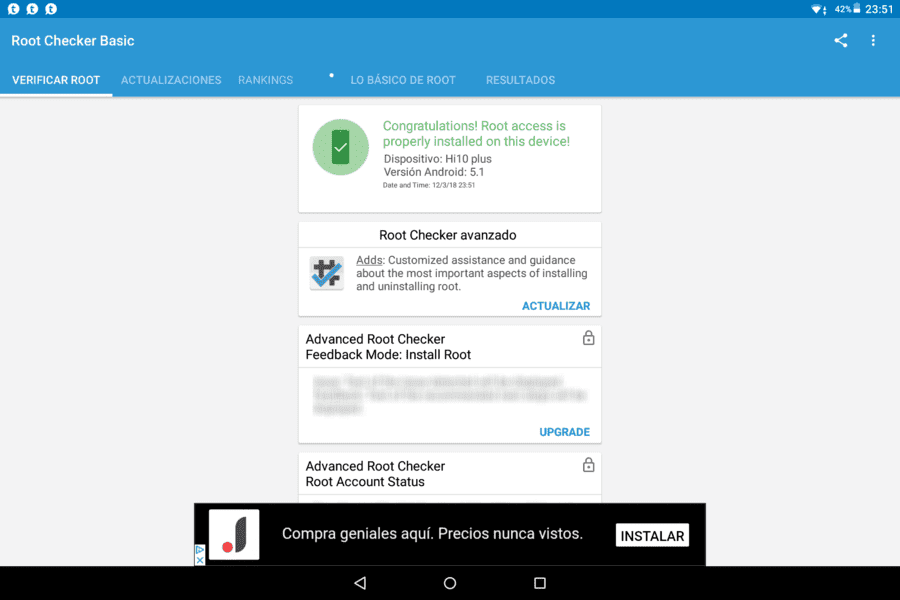

Después podéis comprobar si el root esta bien hecho
