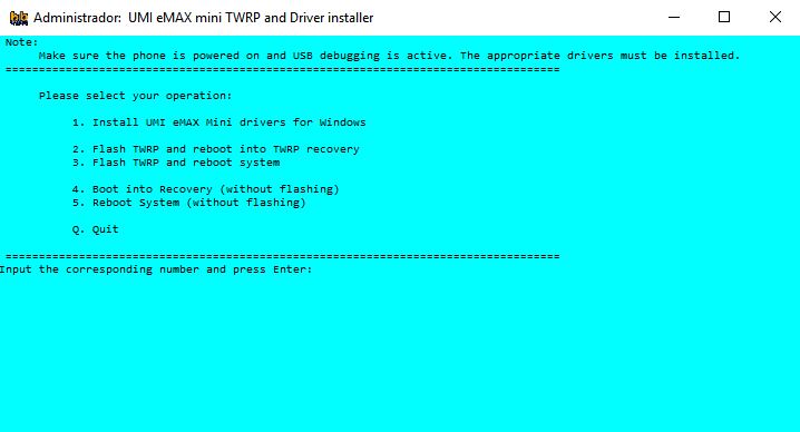

El procedimiento es bastante sencillo ya que consta de un ejecutable que prácticamente hace todo por nosotros. El primer paso, por tanto, es descargar el archivo:

La siguiente pantalla ofrece cinco opciones. Para seleccionar una basta teclear el número correspondiente y pulsar enter:
La primera opción (1) es instalar los drivers. En teoría instala los correspondientes a la versión de Windows que tengais, no hay problema. Antes de realizar cualquiera de las otras es necesario hacer esto. También es necesario tener activado el Modo de Depuración USB en el móvil
Para activar dicho modo hay que ir a ajustes-->sobre el teléfono y pulsar 10 veces en "número de compilación" (abajo del todo) hasta que ponga "ya eres un desarrollador". Hecho esto, también en ajustes, vamos a "opciones de desarrollo" y marcamos "Depuración USB"
La segunda (2) instala el recovery TWRP y reinicia el teléfono en modo recovery.
La tercera (3) instala el recovery y reinicia el terminal en modo normal
La cuarta (4) reinicia el teléfono en recovery (hay que tener el TWRP u otro recovery ya instalado)
La quinta (5) reinicia el sistema normalmente.
Si pulsas (Q) sales del programa sin realizar acción ninguna.
Bien, para instalar el TWRP basta pulsar la tecla (2) e inicia automáticamente al terminar. Intentaré actualizar el post cuando sepa cómo instalar el TWRP MDS que realizó @Amadeus utilizando este método. De momento instala el TWRP en inglés.
