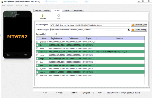

A) con flash tool:
  • - Lo descomprimís y el TWRP
  • - Abris el flash tool.
  • - Usar un scatter.txt de la rom, seleccionar el MT6752_Android_scatter.txt .
  • - Espere archivo que se añade en Flash Tool,si no hacerlo manualmente.
  • - Presionar download
  • - Y conectar el teléfono al ordenador mediante un cable de datos USB con la batería.
  • - El proceso se iniciará y una barra de progreso roja aparecerá después la amarilla.
  • - Y al final una pantalla círculo verde

Al intentarlo me dice "please load a DA before execution" Que tengo que cargar ahí? No tengo más archivos.

Al intentar instalar el recovery con flash tool en la casilla del scatter selecciono el del archivo descargdo en este post. Pero en la otra casilla, la del archivo bin, no se que tengo que poner.
Sigo sin entender,a ver yo abro el FT y seleccione el scatter y el recovery solo ya se carga.
