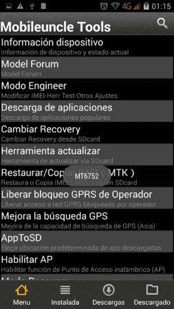

Después de quedarnos sin herramientas para los nuevos soc parece que ya van actualizando algunas.
Aquí os dejo nuestro querido mobileuncle que algunos ya echábamos de menos.
Probado para cambiar un recovery y a funcionado perfectamente.
Descarga:Aquí
INSTALACION DE RECOVERY POR MOBILEUNCLE
Necesario ser root,instalar el movileuncle ,poner el recovery.img en la sd.
abrís el mobileuncle ,vais a cambiar recovery e instalar solo el que este en la sdcard,a mi me salen dos pero a vosotros solo os saldrá el que habéis puesto,seleccionais el recovery y le dais a aceptar y ya lo tendréis cambiado.

funcionando perfetamente!!!
Muchas gracias.
Entiendo que para hacer la copia de seguridad hay que seleccionar todo no? boot, logo. Nvram, recovery, etc, etc,etc no? Hay que marcar alguna cosa mas como "activar compresion"?

No hace falta activar compresión.
Hay una cosa que no entiendo, yo me descargo un recovery de alguno de los post de aqui como el cwm y esta app me lo instala sin necesidad de usar flashtools?? perdonar soy nuevo en esto jajajaaj
