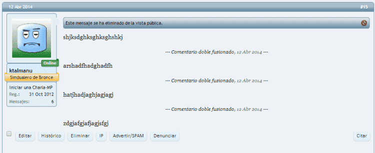

Ya están eliminados y la próxima vez serán eliminados de otra manera.
No entendi que es lo que hice mal en el post amigos, si me lo vuelven a explicar se lo agradeceria.

Lo que hicístes mal en su día fue escribir cosas sin sentido y por eso te las eliminé y espero que no vuelvas hacerlo, juzga por ti mismo.
