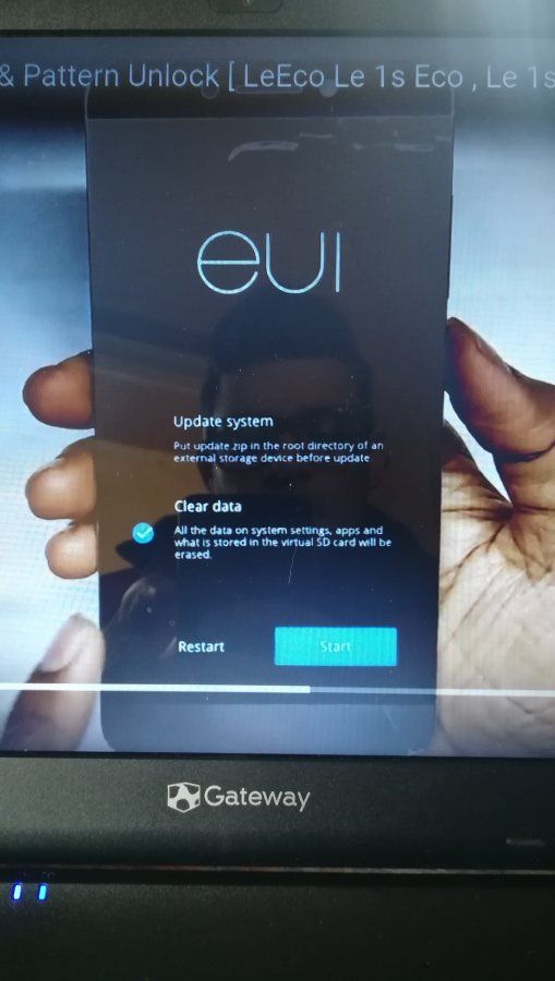

Hoy logré ingresar al recovery (original de leeco) pinchando power y vol + para luego soltar solo el power, entonces entré en el recovery y me dió dos opciones de la cual solo una podía seleccionar (Update), la pinché y seleccioné luego en "restart", me apareció esto en inglés:
"Ponga update.zip en el directorio raíz de un dispositivo de almacenamiento externo antes de la actualización"
Al final del procedimiento me dice "no se encuentra ningun zip"
Que significa y que puedo hacer?
Gracias

Metiste la rom en la raiz de la sd?
Tienes que descargar la rom, si viene con algun nombre se lo cambias a update y lo guardads sen la sd, sin caperta.

Esa foto es de internet pero es exactamente lo mismo que me mustra a mí, solo que me deja seleccionar la opción "update system" y la opción "clear data" me la muestra en gris si poder seleccionarla

Hola, debes meter una oficial ya que no tienes el bootloader desbloqueado, ni el twrp ni root.
Aqui buscas la rom stock de tu modelo, la descargas, si no se llama update.zip le cambias el nombre.

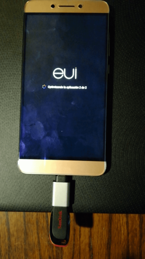

Lo hice ahora, instalé mediante un adaptador otg tipo-c la rom oficial 19 india con el nombre update.zip, luego de cargar completo la rom y reiniciarse el equipo volvió a quedar pegado, nunca se reparó, siguió reinciándose, lo tengo enfriando en el freezer en una bolsa hermética
Que podrá ser ?
Que podrá ser ?
Si lo acabas de recibir devuelvelo, porque eso es que esta mal el móvil.
