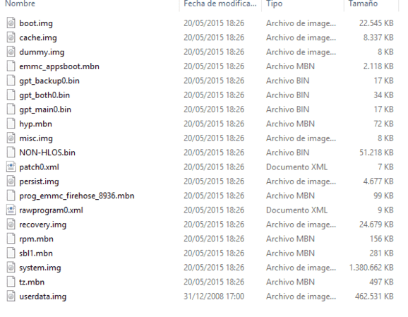

    Así finalmente nos quedará un arbol de carpetas donde encontraremos algo así:
    En la carpeta principal tenemos una subcarpeta llamada images y varios archivos .bat
    Estos archivos .bat son scripts necesarios para el flasheo, ejecutan una serie de comandos fastboot para borrar/formatear ciertas particiones y flashear cada partición en el sitio correcto ( esto solo a modo informativo)
    En la subcarpeta images se encuentran imagenes, binarios y xmls que vamos a flashear en el terminal,

    Ahora no tenemos mas que rellenar los campos y pulsar OK. Para ello pulsamos en browse... al lado de cada campo para elegir el archivo correcto y lo haremos de la siguiente forma, y cito en orden....​
    FASTBOOT SCRIPT: flash_all.bat
    FLASH PROGRAMMER: lo dejamos sin tocar
    BOOT IMAGE: Boot.img
    RAW XML FILE: rawprogram0.xml
    PATCH XML FILE: patch0.xml
    (Si teneis problemas para introducir el archivo simplemente copiar la ruta del archivo)
    Tras darle a OK le damos a flash y esperamos a que complete el proceso
