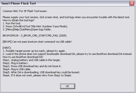

Me sale este error!!! Que hago??
Jo, todo problemas:oh noes:

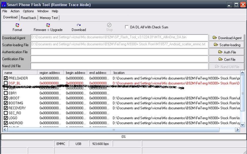

ese error te aparece cuando algunos de los archivos de la rom que colocaste estan corruptos, te apareceran en color rojo como la siguiente imagen, eso no es problema cierra esa ventana y dispone a seguir con la carga del rom con lo que resta
Re: Recuperar Feiteng GT N9300+ con preloader incorrecto (BRICK, no lo detecta el USB
No me aparece ningun archivo en rojo :frown:
Gracias por la repuesta
creo saber que estas haciendo mal, primero le diste al boton donwload y despues conectaste el movil sin bateria para que te lo reconozca? o lo conectaste primero y despues l pusiste download, si es asi por eso te sale eso, primero dale click a download, y si tienes bien instalados los controladores mediatek entonces conectas el movil y ya coimenzara a instalar el rom

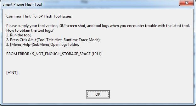

Por lo que veo, creo que no consigo instalar bien los drivers y por eso me da el error.
Hay alguna forma en especial para hacerlo??

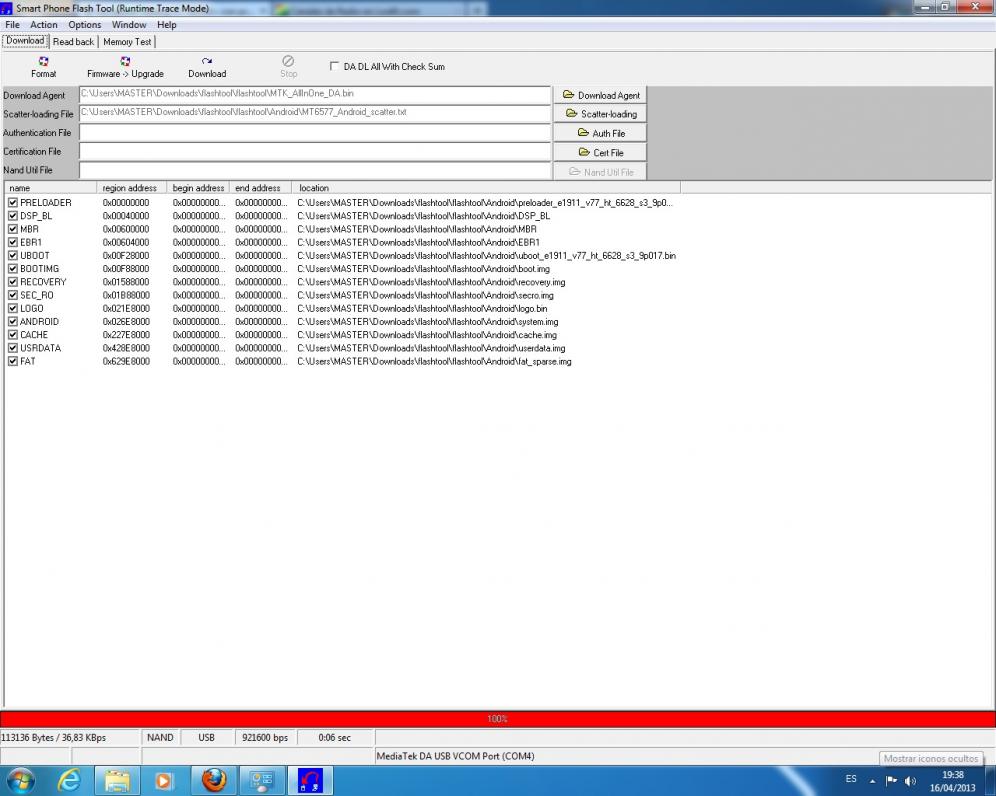

He conseguido que me salga esto. Que complicado

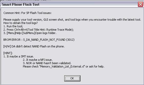

Ahora ya si que no veo solución, dice que no hay flash!!!!

Que versión de flashtools usas?
La 3.1248, ya leí que con la inferior a 1222 no funcionaba.
Prueba la del link http://d-h.st/uSL
Es la SP_Flash_Tool_v3.1224.0.sn85, a ver si te resulta.
No, tampoco funciona :(
Una cosa, el error te lo da antes de las barras de colores? o al cargar el scatter?
Y a todo esto, qué rom estás intentando poner?
