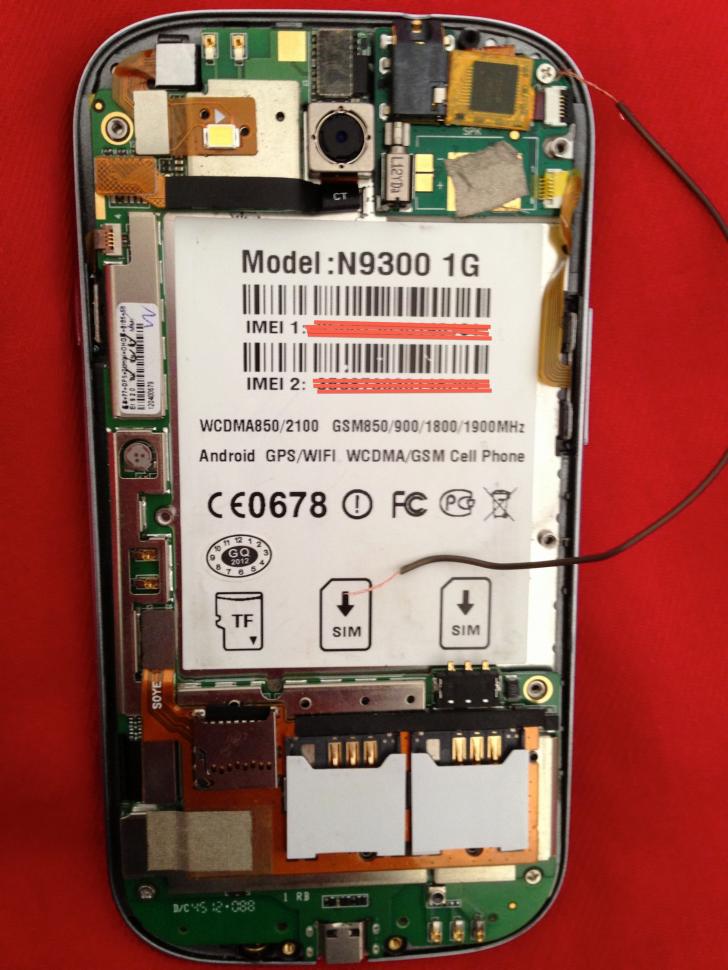

Hola buenas estoy como loco buscando solucion tengo un N9300, pero no es el +, pone N9300 1G y lo he brickeado, resulta que no le iba el wifi y al flashearlo ha muerto seguro que no puse la rom que le convenia y hice la copia de seguridad del system el boot y el recovery pero como no lo reconoce el ordenador he ido a probar esta solucion pero resulta que la placa es diferente el mio tiene las ranuras de las sim abajo y veo varios puntos dorados pero no se donde he de colocar el cable para poder resucitarlo alguien podria ayudarme estoy mas que desesperado llevo dias con el tema.

En el primer mensaje de este mismo post tienes una foto de donde conectar los cables.

Si es que este terminal es diferente y no se donde poner el cable lo he probado en varios sitios y nada el cable es de cobre tiene algo que ver gracias por la rapida respuesta.

es totalmente diferente al mio, a ver si alguien que entienda mas, pasa y lo mira, pero podrias poner una foto mas grande, es para poder ampliarla y mirar, es que la veo pequeña, saludos.

Vale lo intentare poner alguna mas grande gracias.
