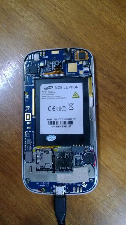

Hola, me podrian dan una mano, arruine un celular y cada paso que daba era peor!!! No se donde hacer el puente o TP que dicen por ahi, sinceramente no entiendo mucho de eso... pero creo que puede ser mi solucion. Y despues tengo que probar el rom si es correcto. Es un clon chino del S3, GT-I9300. Dice que es MTK6575-S01. Pero no puedo decir la marca ni nada porque la verdad que no la sé!! Si alguien me puede ayudar le agradeceré infinitamente.

Hola a todos,
Yo tengo un G9300+, al cual le he flahseado varias veces las dos versiones de la única rom que conocemos para este aparato, por algún problema con la cámara y con el sensor de proximidad.
El caso es que después de llevar la más moderna (de abril 2013), durante un año, decidí restaurar un nandroid que tenia de la primera versión de diciembre 2012, en lugar de flahsearlo, y sin problemas. Al cabo de un mes decidí volver a la de abril y empezó a darme problemas, ya que no podía restaurar el system, lo intente con dos nandroids más que tenía guardados, y tampoco, así que me prepare para flahsearlo pensando que tenía error en los backups…. peeeero, el teléfono ya no era reconocido por el ordenador (ni Xp, ni W7, ni W8). Al parecer ha perdido los archivos PRELOADER y el DSP_BL, y eso que nunca había habido un problema con ellos al moverme siempre entre las dos versiones de la rom de este teléfono. Al no conectar por ordenador para flahsear, ya no hay teléfono, pero como última opción restauré un backup que encontré en mi ordenador de la rom de abril recién instalada, y funcionó.
Vamos a ver, el teléfono funciona perfectamente, pero no podré volver a flahsearlo nunca, a no ser que le haga un test point y cargue estos archivos, por desgracia, algo tan simple en otros teléfonos, en este, según me he informado, es algo complicado al tener que desoldar una placa metálica que hay debajo de los sim y la sd, y no sé si me compensa el riesgo, porque como digo, el teléfono funciona y no es de esperar que saquen nuevas versiones de Android.
Sabe alguien de otro método que no implique meter el soldador para acceder al punto de test point, o me quedo con él como esta?
Gracias de antemano.
Edito para hacer notar que el teléfono me carga muy lento, tarda muchas horas, esto me hace pensar que es probable que el conector usb se haya desoldado o tenga una soldadura fría, intentaré mirarlo y reportaré resultados.
