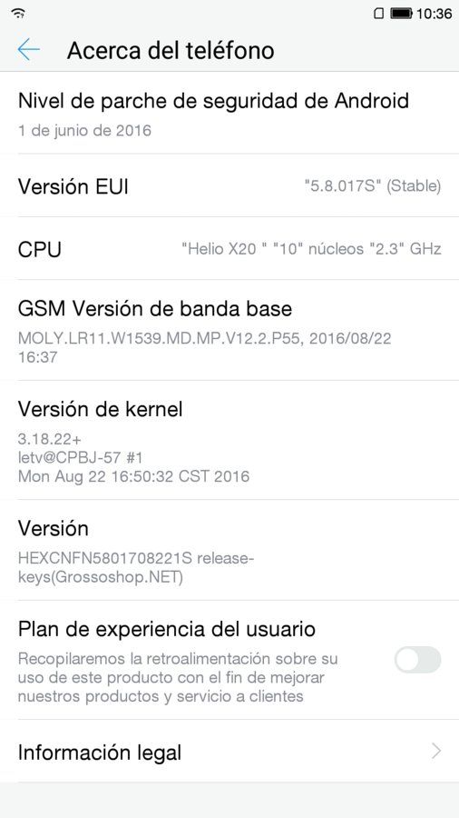

La carpeta nvram del directorio /data se borró al hacer un flasheo con spftools . De todas formas ya se como se soluciona, el problema es que me falta un archivo. Por ahi circulan algunos archivos del modem del terminal de modelos MT65xx etc... que llevan mas tiempo en el mercado, pero del modelo MT6797 es que es el mio, no hay apenas. Tengo dos pero ninguno coincide al 100% con el baseband. Tengo estos dos:
MDDB_InfoCustomAppSrcP_MT6797_S00_MOLY_LR11_W1539_MD_MP_V12_2_P24_1_ulwctg_n
MDDB_InfoCustomAppSrcP_MT6797_S00_MOLY_LR11_W1539_MD_MP_V15_P10_1_ulwctg_n
Pero mi baseband es MDDB_InfoCustomAppSrcP_MT6797_S00_MOLY_LR11_W1539_MD_MP_V12_2_P55 , y me da error al crear el archivo con el Maui Meta. Me podeis postear que baseband teneis? .

Gracias pero lo que yo necesito es el archivo MDDB. Los enlaces de las paginas chinas son la rom 17s que yo tengo instalada y la otra pagina de Letv.re es de un brasileño que le pasa lo mismo que a mi y que tiene la misma baseband , pero tambien le falta el archivo en cuestión. He leído por ahi que se puede extractar de una stock rom, pero en ningun sitio dicen cómo hacerlo.

Realmente no sé como esta el arbol de directorios en el Letv 2 . En la carpeta /data no tengo la carpeta nvram . Lo que tengo es un enlace simbolico que se llama nvram que direcciona a /nvdata . Ahi si que está el directorio nvram con el MP0B_001 . Mañana pruebo de formatear con spflashtools y un update firmware a ver si va.
