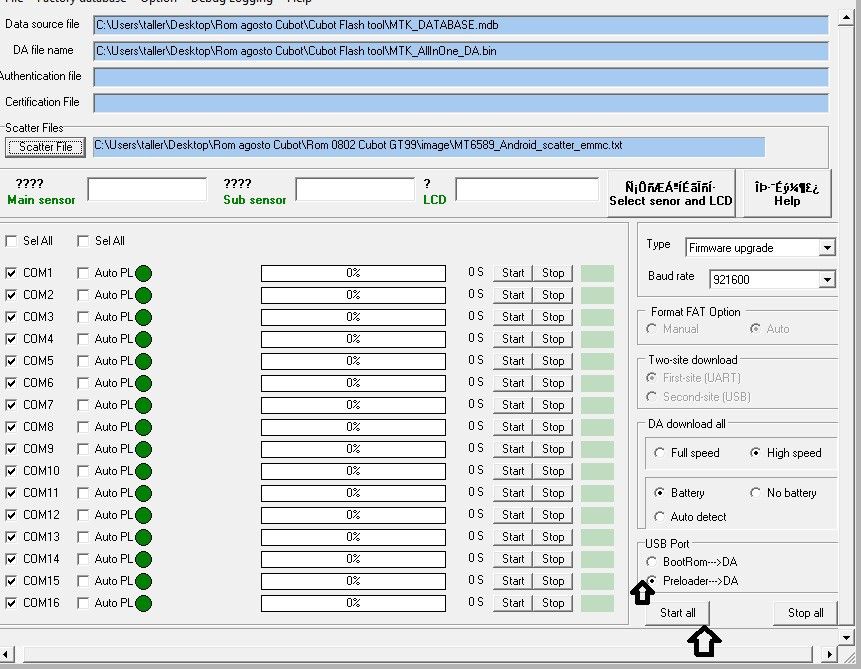

Hola a todos, he intentado reparticionar y ahora mismo tengo el cubot que no arranca, se queda en la pantalla inicial donde sale CUBOT, he intentado flashear la rom original pero no hay forma, a ver si me podeis echar un cable.
Gracias.
No hice copia, fue meter recovery y reparticionar y en esa pantalla se ha quedao.
Intento entrar en el recovery y no me deja, sale una linea muy fina negra arriba donde pone cubot y se reinicia y otra ve la pantalla de cubot.

Que error te da al flahsear?
Hago lo siguiente, cargo los archivos y despues start.... pulso boton arriba y luego conecto el movil y me sale un mensaje abajo del todo que el com no es preloader.... en fin he hecho de todo lo que he leido en este foro y nada.
Solucionado!!!!
Me dio por cambiar al ordenador de sobremesa y a la primera!!! es el puto portatil que algo tiene mal y no controla bien los drivers.
Muchas gracias de todas formas jimymoto.
