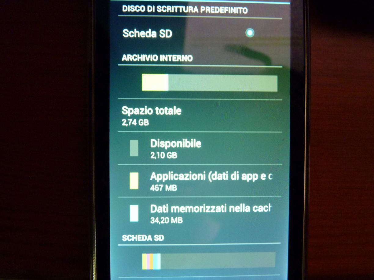

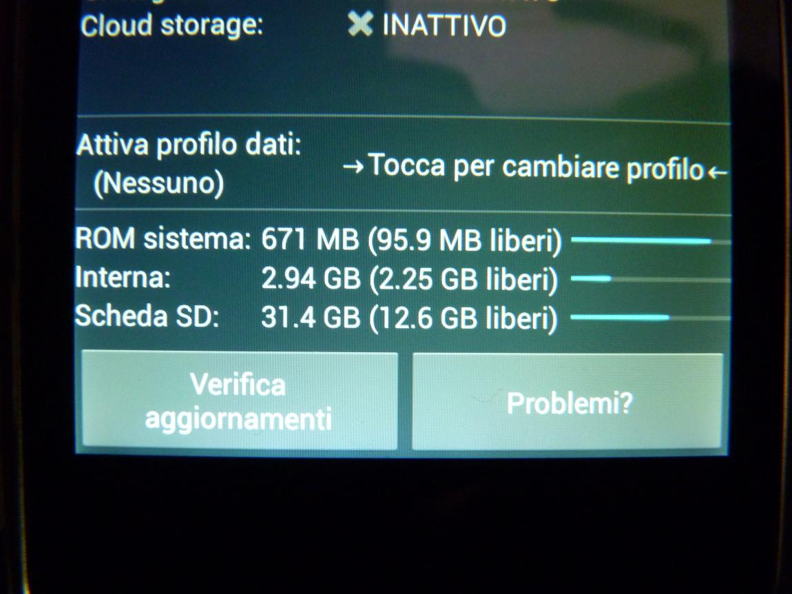

He leído que no se puede hacer una partición de 2,77 GB, pero tengo dos teléfonos modificados después (según mi guía) de la siguiente manera:
Instalación Firmware 0802
Root
Instalación CWM Recovery
Partición de la memoria interna a 2.77 GB de esta manera:
ROM sistema: 671MB
Interna: 2,94 GB
SD card-etx 31,4GB
Sin partición para ocultar.
Yo he hecho el procedimiento dos veces sin problemas, pero algunos usuarios de mi foro he encontrado con el problema y se puede dividir en un máximo de 2,66 GB.
Tal vez algunos cubot tiene una memoria NAND de diferentes tamaños?
Yo todavía no puedo resolver el enigma ... muchas gracias por tu mente de ayuda, espero que mi discurso es comprensible.

Saludos a todos, felicidades por tu trabajo increíble. Lamentablemente, yo no hablo español, espero que el traductor de google es comprensible para usted. Estoy trabajando en paralelo con el cubot GT99 en un foro italiano (no estoy seguro si me pueden enviar el link). Me gustaría compartir con ustedes mis experiencias con el teléfono, sabiendo que tienen más experiencia que yo.
Root
ROM sistema: 671MB
Interna: 2,94 GB
SD card-etx 31,4GB

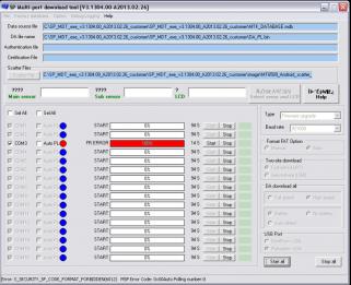

Buenas tardes, he logrado reparticionar el telefono y por alguna razón he perdido el GPS y el WIFI. Intente reinstalar el recovery que tenia en la SD para intentar arreglar el problema y sigo sin WIFI.
Ahora quiero volver a la versión stock. He intentado flashear la rom de geekbuying siguiendo las instrucciones en el foro italiano de @spartanox pero la aplicación me muestra el error de abajo. Alguien tiene alguna idea de porque falla al intentar cargar la rom? hay otra forma para flashear la rom de geekbuying
No se si la imagen es clara, pero el mensaje de error que muestra es:
Error: S_SECURITY_SF_CODE_FORMAT_FORBIDDEN(6012)
