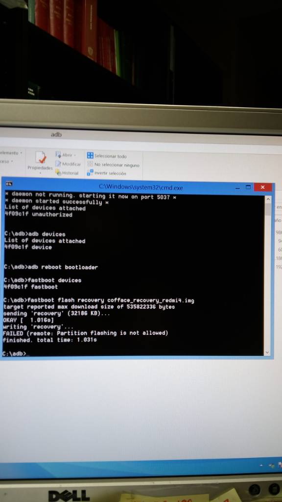

Pues me puesto y parece que todo iba bien, hasta que me ha salido este mensaje ....
:sweat::sweat:
Algún consejo???

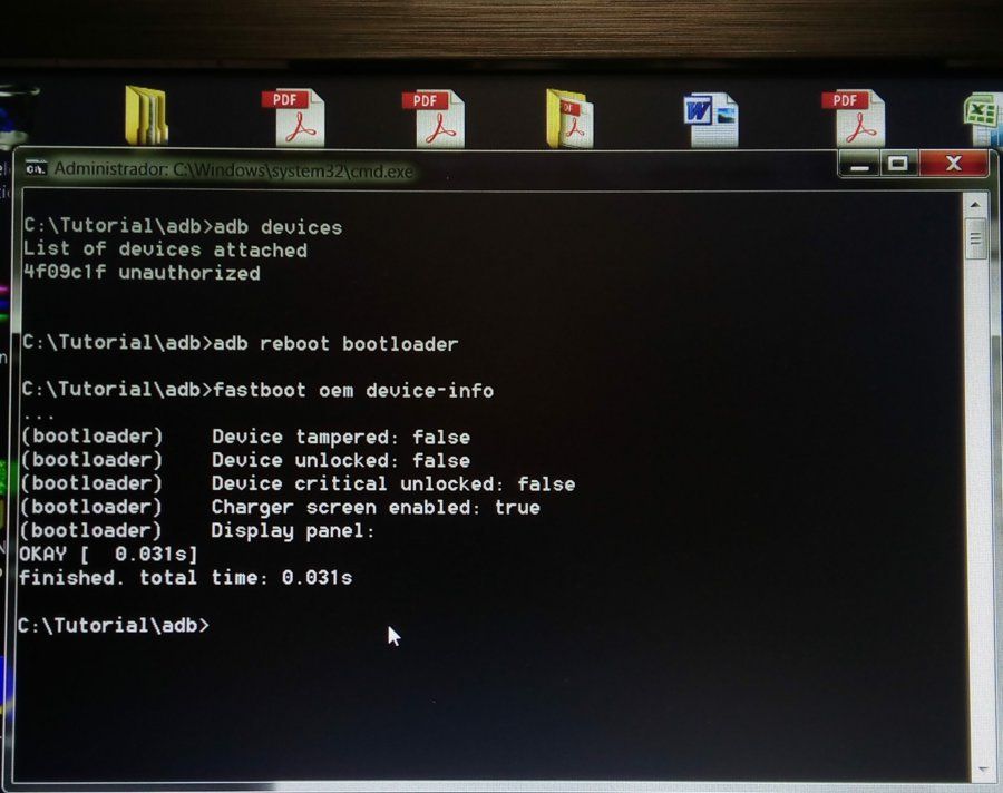

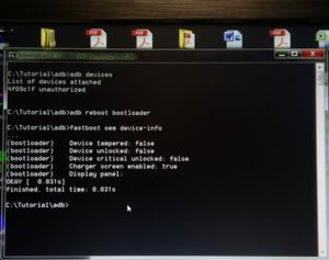

Buenos días @0Jos0, pues he hecho la prueba del "fastboot oem..." y me da: false / false

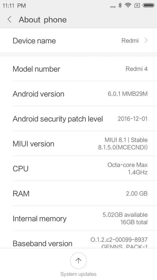

Parto de la rom 8.1.5.0 stable(MCECNDI)

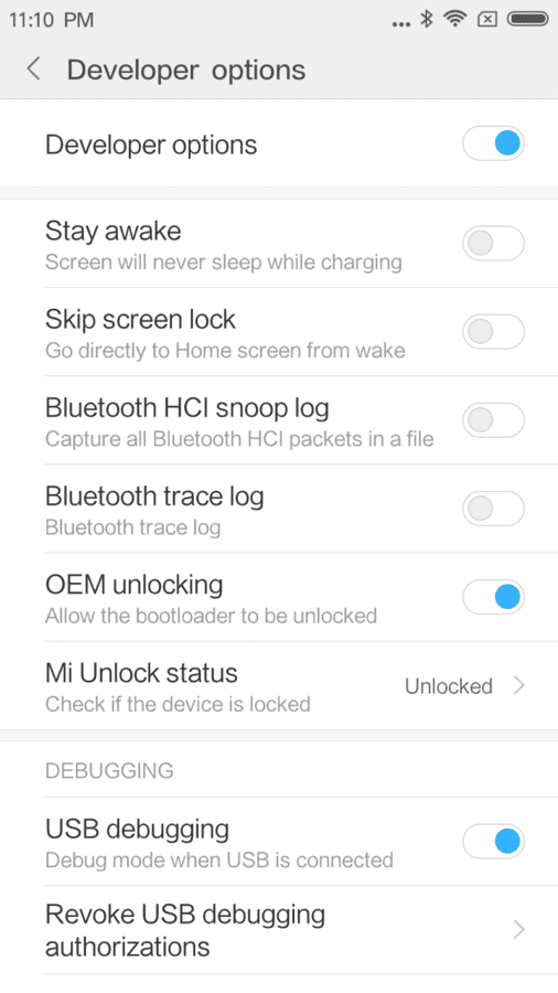

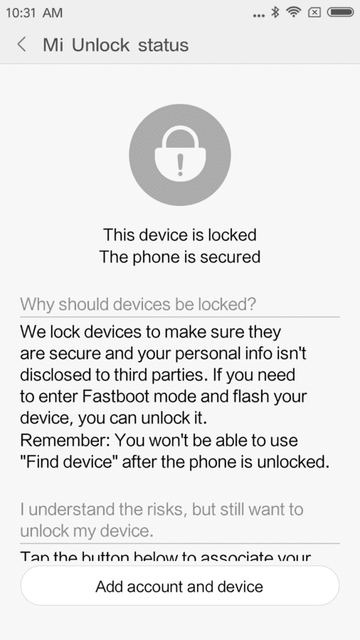

Y según la info en: Additional settings/Developer options/Mi Unlock status ...
Pero ... al comprobar el status, me ha salido pantalla de "BLOUEADO" " TERMINAL SEGURO", ... :triumph::triumph:.... qué puñeteros son estos xiaomi ....

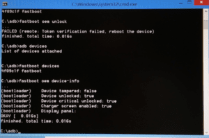

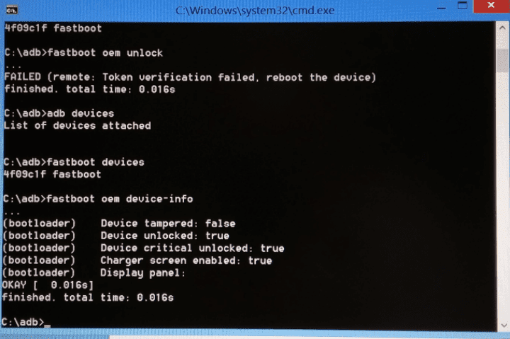

Así que he desbloqueado el bootloader, esta vez correcto, y en la comprobación de "fastboot oem device-info" aunque en el primer campo me daba "false", en los demás campos me ha dado el valor "true", con lo que he probado a instalar TWRP (no cambié el nombre por si acaso, jejeje) y EUREKAAAA recovery de cofface instalado.
Después he reiniciado el terminal con "fastboot boot TWRP.img" (lo he hecho 2 veces porque la primera vez reinicié con power y se reinstaló el recovery oficial xiaomi), y una vez dentro del recovery, todos los "wipes" o "limpeza" (si lo pones en castellano) menos el de la SD externa, luego format, y después reiniciar en recovery. Esta tarea de limpieza la he hecho 3 veces (manía heredada de tanto flasear el Jiayu S3) y finalmente he instalado una Rom Xiaomi.eu la "xiaomi.eu_multi_HM4_6.12.22_v8-6.0" , instalada correctamente.

Claro, yo pensaba al ver en el terminal, en la sección /Mi Unlock Status/ la palabra "Unlocked" que el estado del bootloader era desbloqueado ... cuando realmente no lo estaba ... y fue tu indicación de hacer la comprobación mediante el comando "fastboot oem device-info" lo que me hizo ver mi error.
